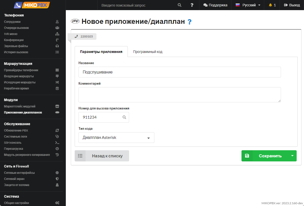

1. Перейдите в раздел «**Модули**» - «**Приложения диалпланов**». Создайте новый диалплан.
<figure><img src="https://3704471835-files.gitbook.io/~/files/v0/b/gitbook-x-prod.appspot.com/o/spaces%2F-MPK4TuzRBnP7rt8htho-887967055%2Fuploads%2Fmj96Ob2QIlTHJSARm6JQ%2FnewDialplan.png?alt=media&amp;token=8844f438-759a-4485-b48a-a842a3277d06" alt=""><figcaption><p>Новое приложение диалплана</p></figcaption></figure>
2. Укажите название «Подслушивание». Укажите «номер для вызова приложения», тут будем использовать шаблон «911XXX» - XXX означает все **трехзначные** числовые номера. В поле «**тип кода**» укажите «**Диалплан Asterisk**»
<figure><img src="https://3704471835-files.gitbook.io/~/files/v0/b/gitbook-x-prod.appspot.com/o/spaces%2F-MPK4TuzRBnP7rt8htho-887967055%2Fuploads%2Fcay0ArX7ZIcvLbJhCXCe%2FSettingsForDialplan.png?alt=media&amp;token=ffeacd16-75fe-4821-be74-995dbd75d145" alt=""><figcaption><p>Шаблон параметров для диалплана</p></figcaption></figure>

**ChanSpy(SIP/${EXTEN:3},qw)** - обратите внимание, в качестве EXTEN будет передан номер приложения. Если вы набираете 911101, то будет набран внутренний номер 101. Отсекаются первые три цифры.
Если вы измените длину шаблона, то следует скорректировать эту строку.
При использовании PJSIP команда будет иметь вид **ChanSpy(PJSIP/${EXTEN:3},qw)**

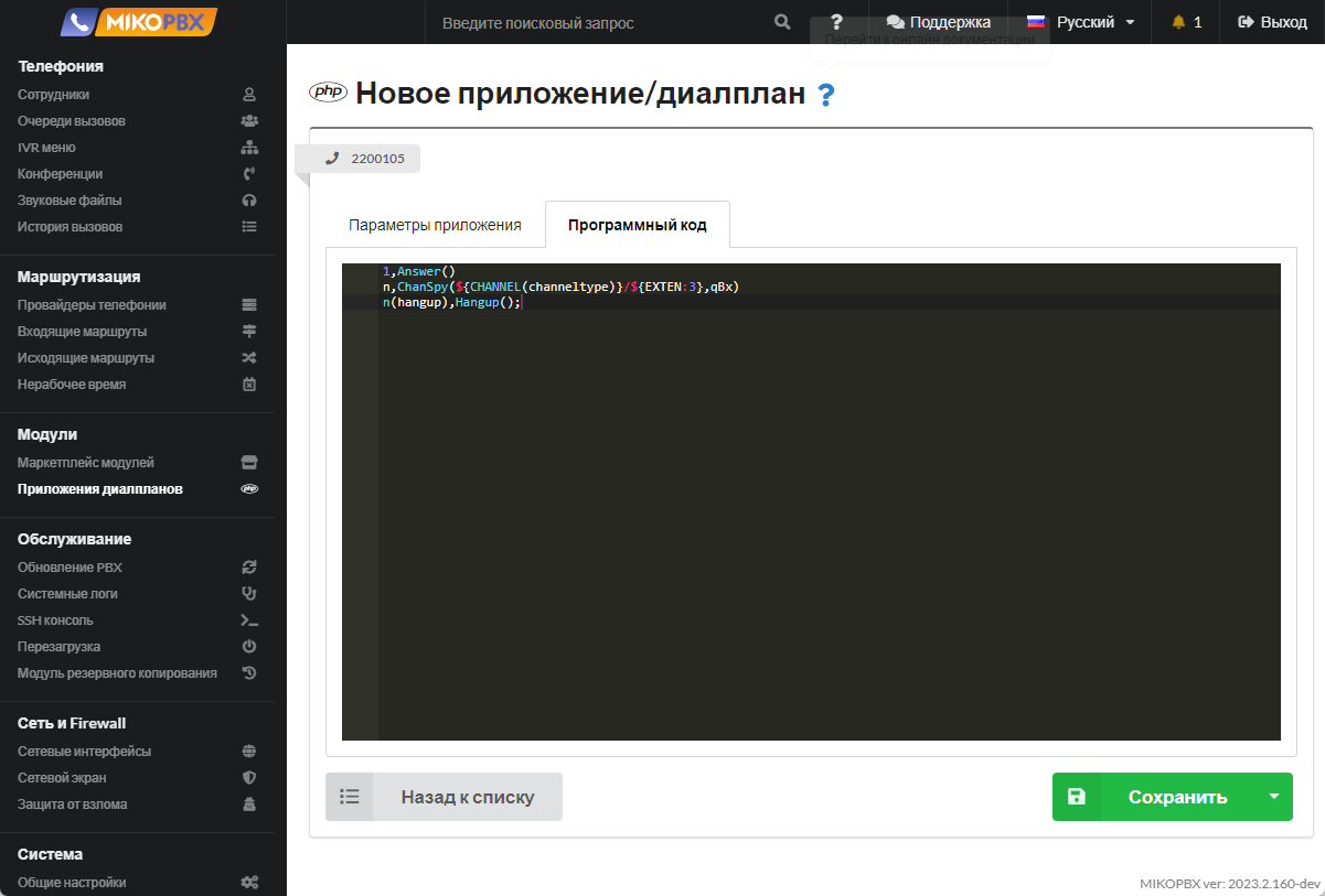

### 2. Вмешаться в разговор <a href="#vmeshatsja_v_razgovor" id="vmeshatsja_v_razgovor"></a>
Во вкладке ''**Программный код**'' вставьте следующий код:
1,Answer()
n,ChanSpy(${CHANNEL(channeltype)}/${EXTEN:3},qBx)
n(hangup),Hangup();
<figure><img src="https://3704471835-files.gitbook.io/~/files/v0/b/gitbook-x-prod.appspot.com/o/spaces%2F-MPK4TuzRBnP7rt8htho-887967055%2Fuploads%2F3v4uhMk1A6deI2PPRkBQ%2FsecondOption.png?alt=media&amp;token=fb20d5f8-705c-474e-8ab8-8bde77e9db70" alt=""><figcaption><p>Второй вариант реализации</p></figcaption></figure>
Отличия только в параметрах для **ChanSpy**
