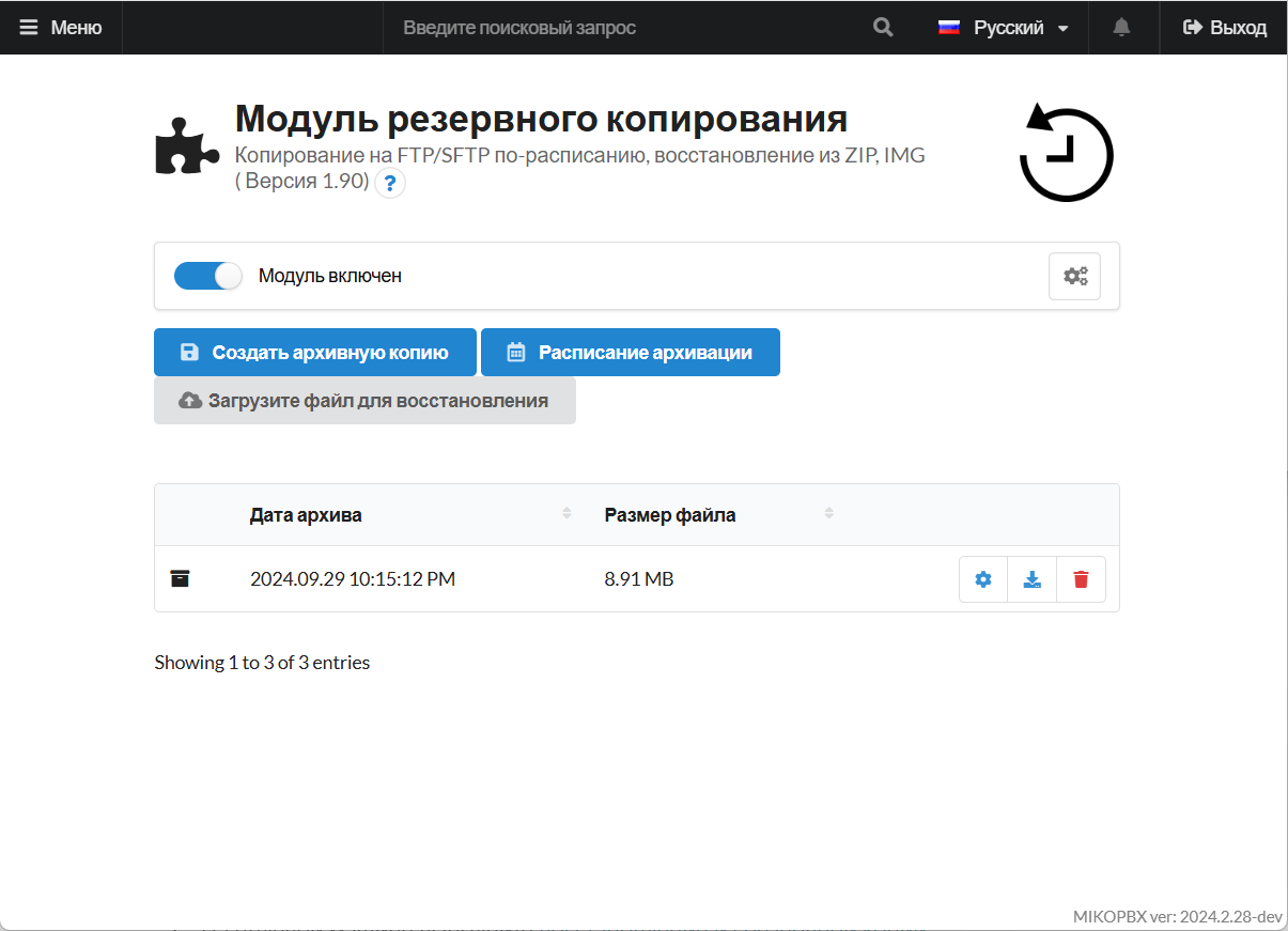

1. Перейдите в модуль "**Резервное копирование**":
<figure><img src="https://3704471835-files.gitbook.io/~/files/v0/b/gitbook-x-prod.appspot.com/o/spaces%2F-MPK4TuzRBnP7rt8htho-887967055%2Fuploads%2F7ZKCURNFo7cq4Zjl51gm%2FModulePage.png?alt=media&amp;token=710c70fd-fa2c-4edd-94ae-c8c392bd4ba6" alt=""><figcaption><p>Страница модуля резервного копирования</p></figcaption></figure>

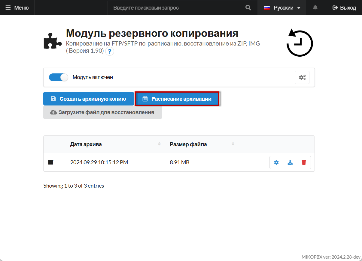

2. Перейдите во вкладку "**Расписание архивации**":
<figure><img src="https://3704471835-files.gitbook.io/~/files/v0/b/gitbook-x-prod.appspot.com/o/spaces%2F-MPK4TuzRBnP7rt8htho-887967055%2Fuploads%2F4ynYvdKGXCzK64I9yfwA%2FschedulingArchive.png?alt=media&amp;token=b476fff6-b84b-483e-bd6c-1265c6cb44b3" alt=""><figcaption><p>Вкладка "Расписание архивации"</p></figcaption></figure>

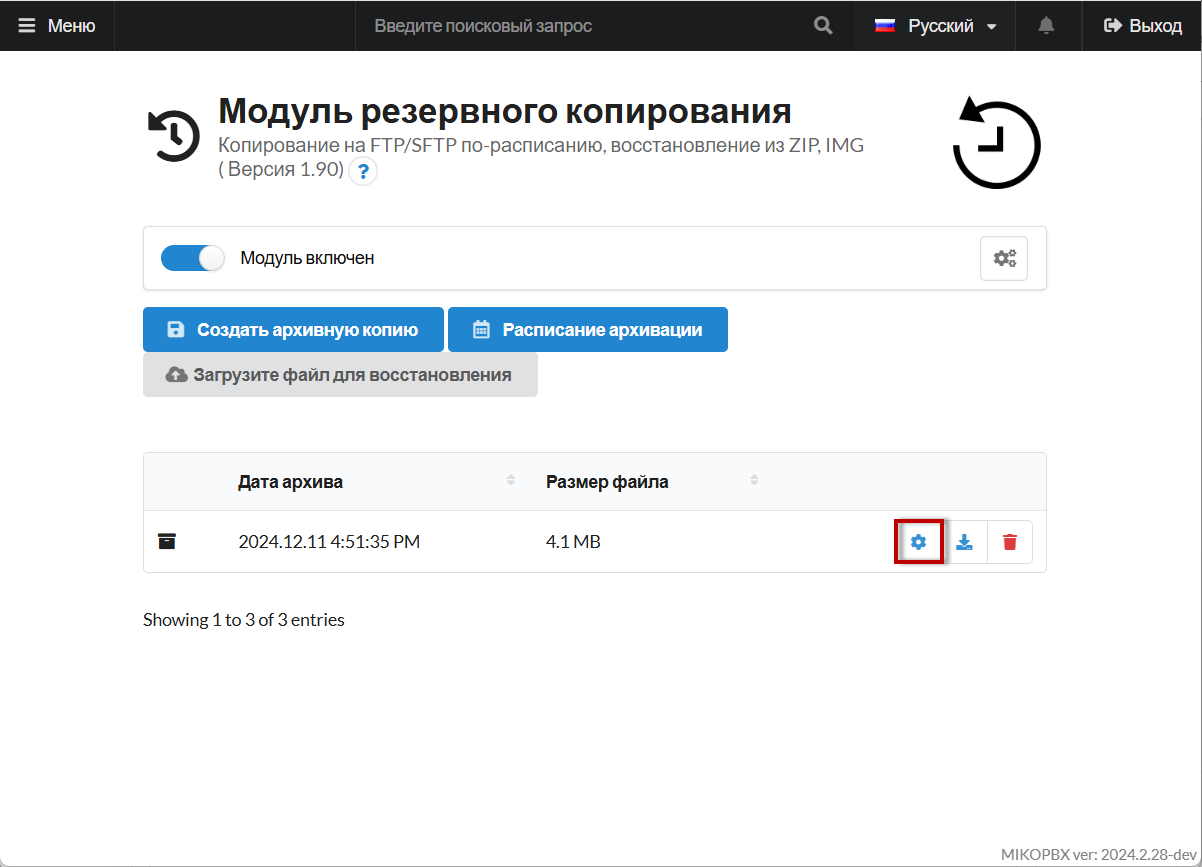

1. Перейдите в раздел настроек резервной копии, нажав на соответствующий элемент:
<figure><img src="https://3704471835-files.gitbook.io/~/files/v0/b/gitbook-x-prod.appspot.com/o/spaces%2F-MPK4TuzRBnP7rt8htho-887967055%2Fuploads%2F2ogdnKqIYwI9rvxRUrx5%2FsettingsOfCopy.png?alt=media&amp;token=bdf278c9-5345-474c-9d4c-8866873a3558" alt=""><figcaption><p>Переход в настройки восстановления из копии</p></figcaption></figure>
