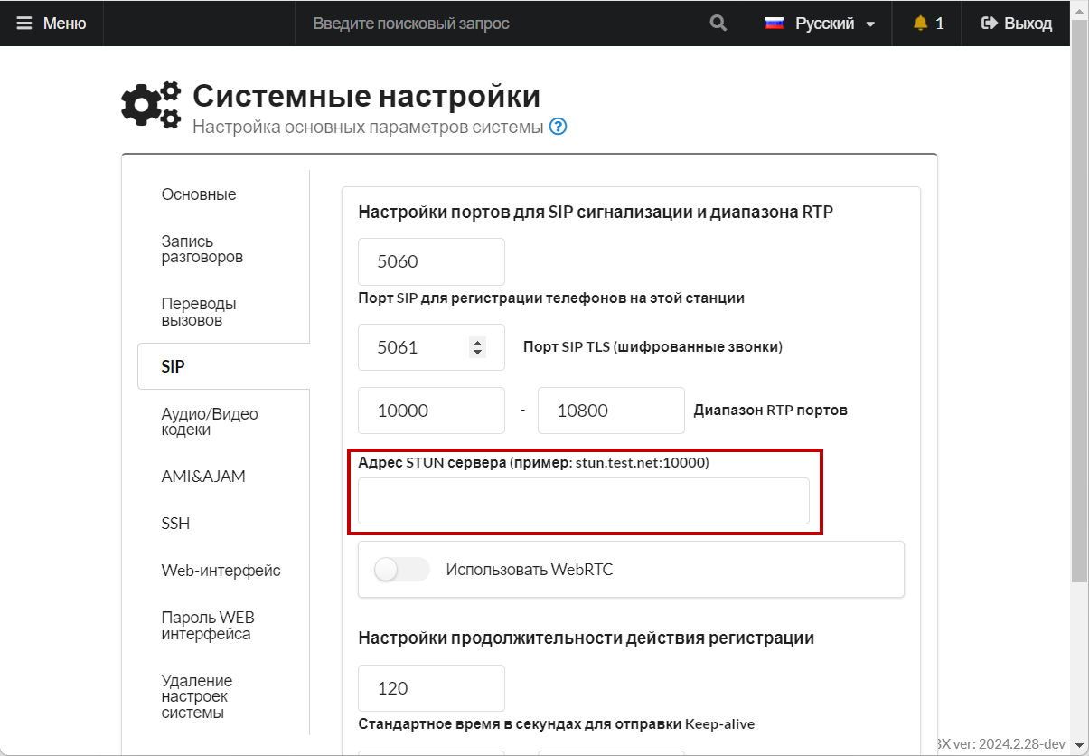

В версиях АТС **2021.4.1+** появилась возможность прописать **stun** сервер, он необходим для корректного определения внешнего адреса, и на моей практике, пригодился для корректной работы webRTC клиента:

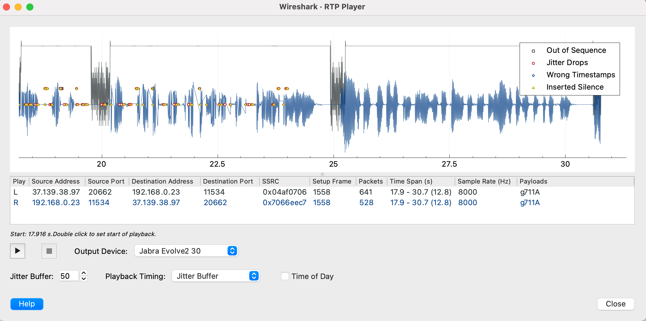

Вот пример анализа сетевого трафика по проблемному звонку:
<figure><img src="https://3704471835-files.gitbook.io/~/files/v0/b/gitbook-x-prod.appspot.com/o/spaces%2F-MPK4TuzRBnP7rt8htho-887967055%2Fuploads%2Fgit-blob-94354a667b423e0ed5e03deb120667c24ce5080c%2Fimage%20(160).png?alt=media" alt=""><figcaption><p>Пример анализа трафика по проблемному звонку</p></figcaption></figure>
На изображении видны "**красно-желтые точки**". Фактически, это "отброшенные пакеты", которые не будут воспроизведены клиенту. В данном случае при увеличении значения **Jitter Buffer** до **800**, звук выравнивался, заикания пропадали.
При этом, клиент "получил" все пакеты, но из-за значительных задержек просто не стал их воспроизводить. Конкретно эта проблема заключалась в использовании системы виртуализации **Proxmox**, решилась переходом клиента на железный сервер.
