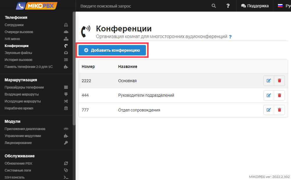

Список конференц-комнат располагается в разделе "**Телефония"** -> "**Конференции".**
<figure><img src="https://3704471835-files.gitbook.io/~/files/v0/b/gitbook-x-prod.appspot.com/o/spaces%2F-MPK4TuzRBnP7rt8htho-887967055%2Fuploads%2FT0BeajH0y60jPIFtjmp1%2Fconf_0.png?alt=media&amp;token=9dd94e8c-0057-4bcf-9647-2472ea11fdd4" alt=""><figcaption><p>Раздел "<strong>Телефония</strong>" -> "<strong>Конференции</strong>"</p></figcaption></figure>
Для создания новой конференц-комнаты нажмите кнопку **Добавить конференцию**.
<figure><img src="https://3704471835-files.gitbook.io/~/files/v0/b/gitbook-x-prod.appspot.com/o/spaces%2F-MPK4TuzRBnP7rt8htho-887967055%2Fuploads%2FkKphrORNadugPFjmq81b%2Fconf_1.png?alt=media&amp;token=6050c9fe-007b-45ef-aa63-f4b367579a21" alt=""><figcaption><p>Кнопка "<strong>Добавить конференцию</strong>"</p></figcaption></figure>
