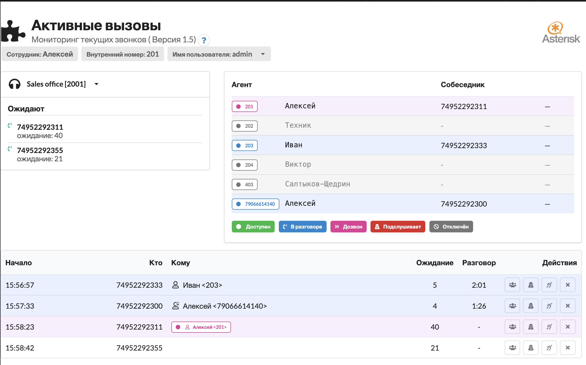

### Основные возможности
* Отображает активные вызовы
* Позволяет выполнить действия над активным звонком - подключиться к разговору/ завершить вызов
* Отображает состояние выбранной очереди

#### Настройка текущего сотрудника
Модуль поддерживает работу в многопользовательском режиме, может работать в связке с модулем "[Управление доступом в систему](/mikopbx/modules/miko/module-users-u-i.md)".
Если модуль запускается под ограниченными правами, то "`Сотрудник`" и "`Внутренний номер`" заполняются автоматически.
Если модуль открыт под правами администратора, то выбрать "`Сотрудника`" можно кликом по полю "`Имя пользователя`".
От имени выбранного пользователя будут выполняться функции супервизора "`Подключиться к разговору`".

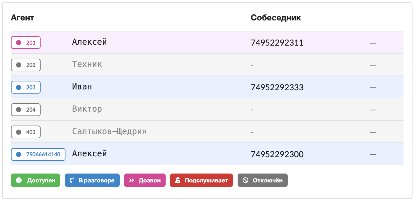

В правой колонке отображается состояние сотрудников очереди:
<figure><img src="https://3704471835-files.gitbook.io/~/files/v0/b/gitbook-x-prod.appspot.com/o/spaces%2F-MPK4TuzRBnP7rt8htho-887967055%2Fuploads%2F48FMWW8AhCdfPVMSu3QO%2FModuleMonitorActiveCalls-4.png?alt=media&amp;token=af883fb6-8d2e-4732-bcab-25d04025b097" alt="" width="563"><figcaption></figcaption></figure>
В таблице доступна следующая информация:
* **`Внутренний номер`** сотрудника
* **`Имя`** сотрудника
* **`Собеседник`** - в этой колонке отображается собеседник, либо номер, с которым выполняется попытка
* соединения
* Цветом подсвечивается статус сотрудника, описание статусов доступно в "легенде"

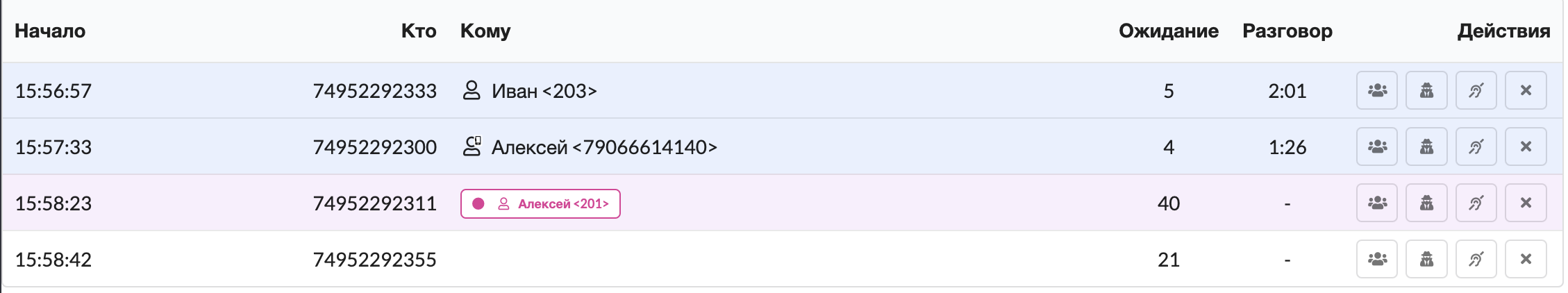

Все вызовы отображаются в отдельной таблице:
<figure><img src="https://3704471835-files.gitbook.io/~/files/v0/b/gitbook-x-prod.appspot.com/o/spaces%2F-MPK4TuzRBnP7rt8htho-887967055%2Fuploads%2FgN4r9I85N2nUOuexQEYJ%2FModuleMonitorActiveCalls-5.png?alt=media&amp;token=f3ca65b1-16e2-43f4-8db8-672a8074b3cd" alt=""><figcaption></figcaption></figure>
Цветом подсвечивается статус звонка. Одна строка отображает один звонок. В рамках одого звонка может быть множество активных каналов, связанных с сотрудником.
Колонки:
* `Начало` - время начала звонка в формате `час:минуты:секунды`
* `Кто` - инициатор вызова
* `Кому` - вызываемый номер телефона
* `Ожидание` - длительность ожидания ответа в формате `час:минуты:секунды`
* `Разговор` - длительность разговора ответа в формате `час:минуты:секунды`
Действия:
* `Завершить` - завершает выбранны разговор
* `Подслушать` - инициирует вызов с "`Внутреннего номера`" текущего сотрудника. Вызов подключается к разговору. Сотрудник сможет слышать разговор, но его никто из собеседников слышать не будет.
* `Шепнуть` - инициирует вызов с "`Внутреннего номера`" текущего сотрудника. Вызов подключается к разговору. Сотрудник сможет слышать разговор и подсказывать коллеге, клиент его слышать не будет.
* `Присоединиться` - инициирует вызов с "`Внутреннего номера`" текущего сотрудника. Вызов подключается к разговору. Сотрудник сможет слышать разговор и полноценно участвовать в звонке.
