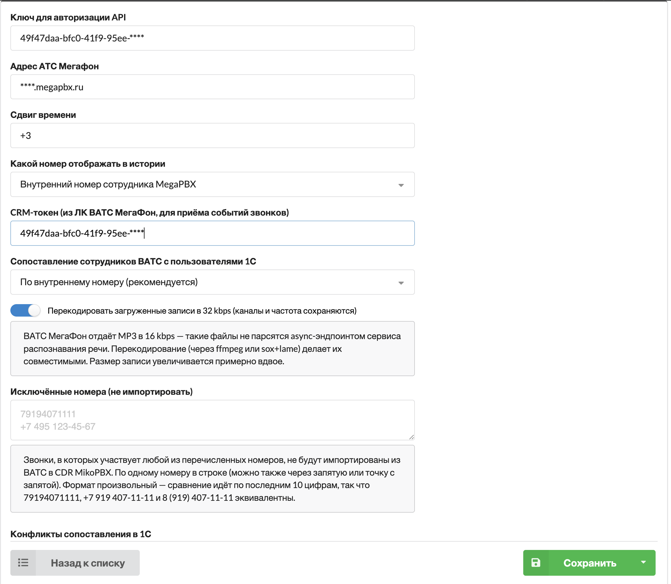

### Настройки модуля
<figure><img src="https://3704471835-files.gitbook.io/~/files/v0/b/gitbook-x-prod.appspot.com/o/spaces%2F-MPK4TuzRBnP7rt8htho-887967055%2Fuploads%2Fgit-blob-8446dc8b8a7d2cd2c7d97703608fbeeb1a479bfe%2Fmegapbx-module-mikopbx-settings.png?alt=media" alt="Настройки модуля интеграции MikoPBX с MegaPBX"><figcaption><p>Настройки модуля</p></figcaption></figure>
* **Ключ для авторизации API** — ключ для загрузки истории звонков и записей разговоров. Инструкции по его получению приведены на сайте [api.megapbx.ru](https://api.megapbx.ru).
* **Адрес АТС Мегафон** — адрес ВАТС без указания протокола, например `example.megapbx.ru`.
* **Сдвиг времени** — позволяет скорректировать время звонков на указанное количество часов, например `+3`.
* **Какой номер отображать в истории** — определяет, какой номер сотрудника будет показан в истории вызовов: внутренний или мобильный.
* **CRM-токен (из ЛК ВАТС МегаФон, для приёма событий звонков)** — токен для проверки входящих событий от ВАТС. Он должен совпадать с CRM-токеном в личном кабинете ВАТС МегаФон.
* **Сопоставление сотрудников ВАТС с пользователями 1С** — определяет способ поиска пользователя 1С: по внутреннему номеру, по мобильному номеру либо сначала по внутреннему и, при отсутствии совпадения, по мобильному.
* **Перекодировать загруженные записи в 32 kbps** — преобразует MP3-файлы ВАТС из 16 kbps в формат, совместимый с сервисом распознавания речи. Размер записи при этом увеличивается примерно вдвое.
* **Исключённые номера (не импортировать)** — звонки с участием любого указанного номера не попадут в историю MikoPBX. Указывайте по одному номеру в строке; также поддерживаются запятые и точки с запятой. Формат произвольный: сравнение выполняется по последним 10 цифрам, поэтому `79194071111`, `+7 919 407-11-11` и `8 (919) 407-11-11` считаются одним номером.
В разделе **Конфликты сопоставления в 1С** проверьте, не указан ли один внутренний или мобильный номер у нескольких пользователей. События для таких номеров не будут отправлены в 1С, пока конфликт не будет устранён.
После заполнения параметров нажмите **Сохранить**.
