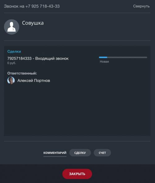

При звонке отображается карточка телефонного звонка, в которой:
* Выводится информация по клиенту, по активным сделкам.
* Есть возможность добавить комментарий к телефонному звонку.
* Есть возможность выставить новый счет или зарегистрировать новую сделку.
<figure><img src="https://3704471835-files.gitbook.io/~/files/v0/b/gitbook-x-prod.appspot.com/o/spaces%2F-MPK4TuzRBnP7rt8htho-887967055%2Fuploads%2Fgit-blob-d94f74e314ae01c5dcfb1438183cb853bc5ad2c5%2Fimage%20(135).png?alt=media" alt=""><figcaption><p>Карточка телефонного звонка</p></figcaption></figure>
Модуль автоматически регистрирует звонок в Bitrix24, для чего ищет в CRM соответствующий номеру контакт. Если контакт найден, то звонок будет привязан к найденному объекту.

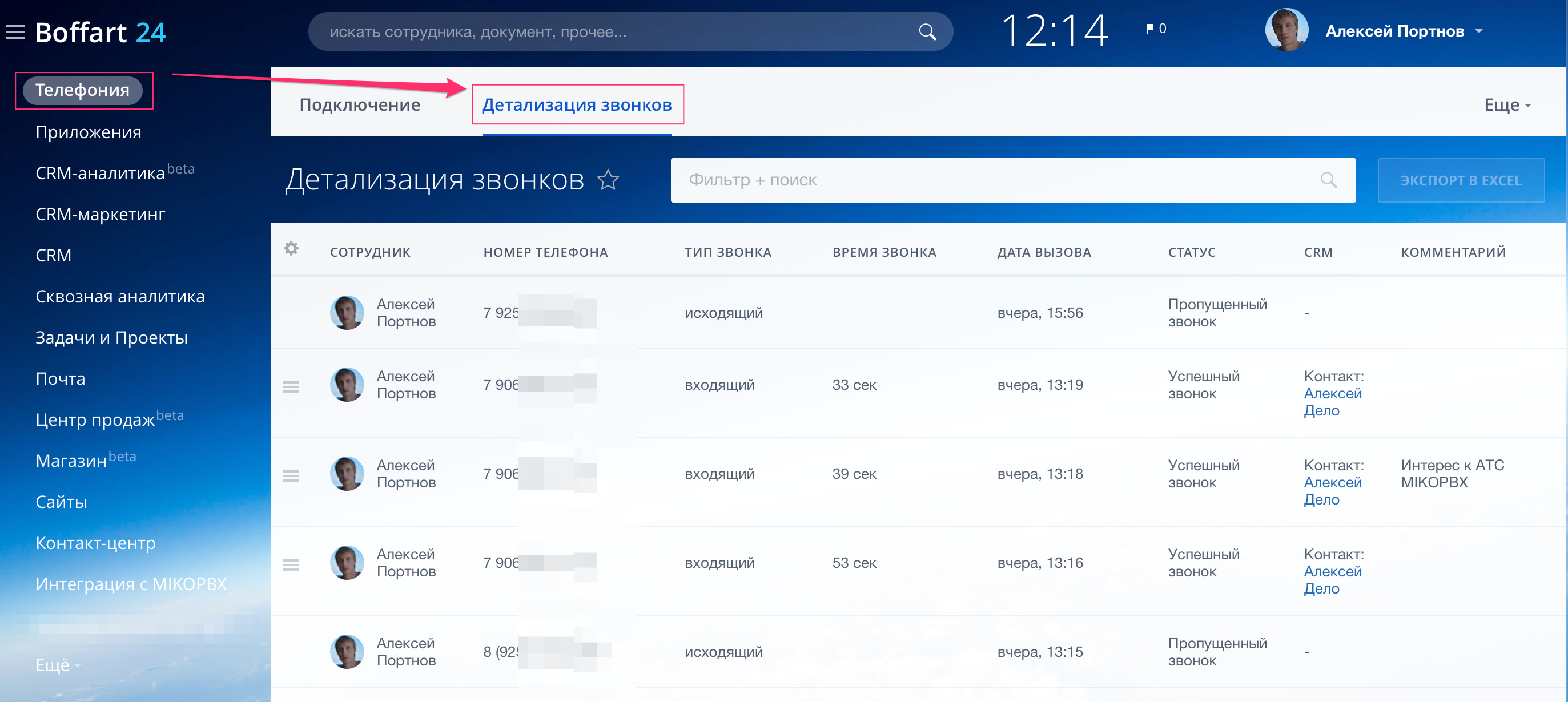

История звонков доступна в разделе «**Телефония**» - «**Детализация звонков**»
<figure><img src="https://3704471835-files.gitbook.io/~/files/v0/b/gitbook-x-prod.appspot.com/o/spaces%2F-MPK4TuzRBnP7rt8htho-887967055%2Fuploads%2Fgit-blob-58de60c182b97a5906282c018a684d6ce99dcfd6%2Fimage%20(136).png?alt=media" alt=""><figcaption><p>Раздел "Телефония" -> "Детализация звонков"</p></figcaption></figure>

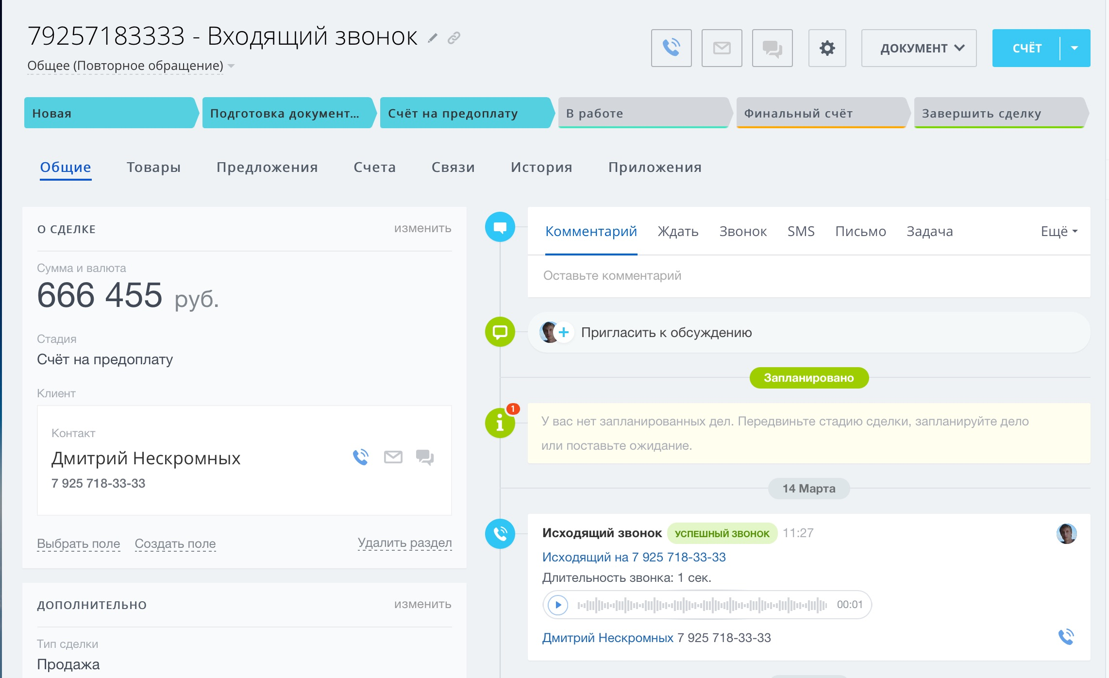

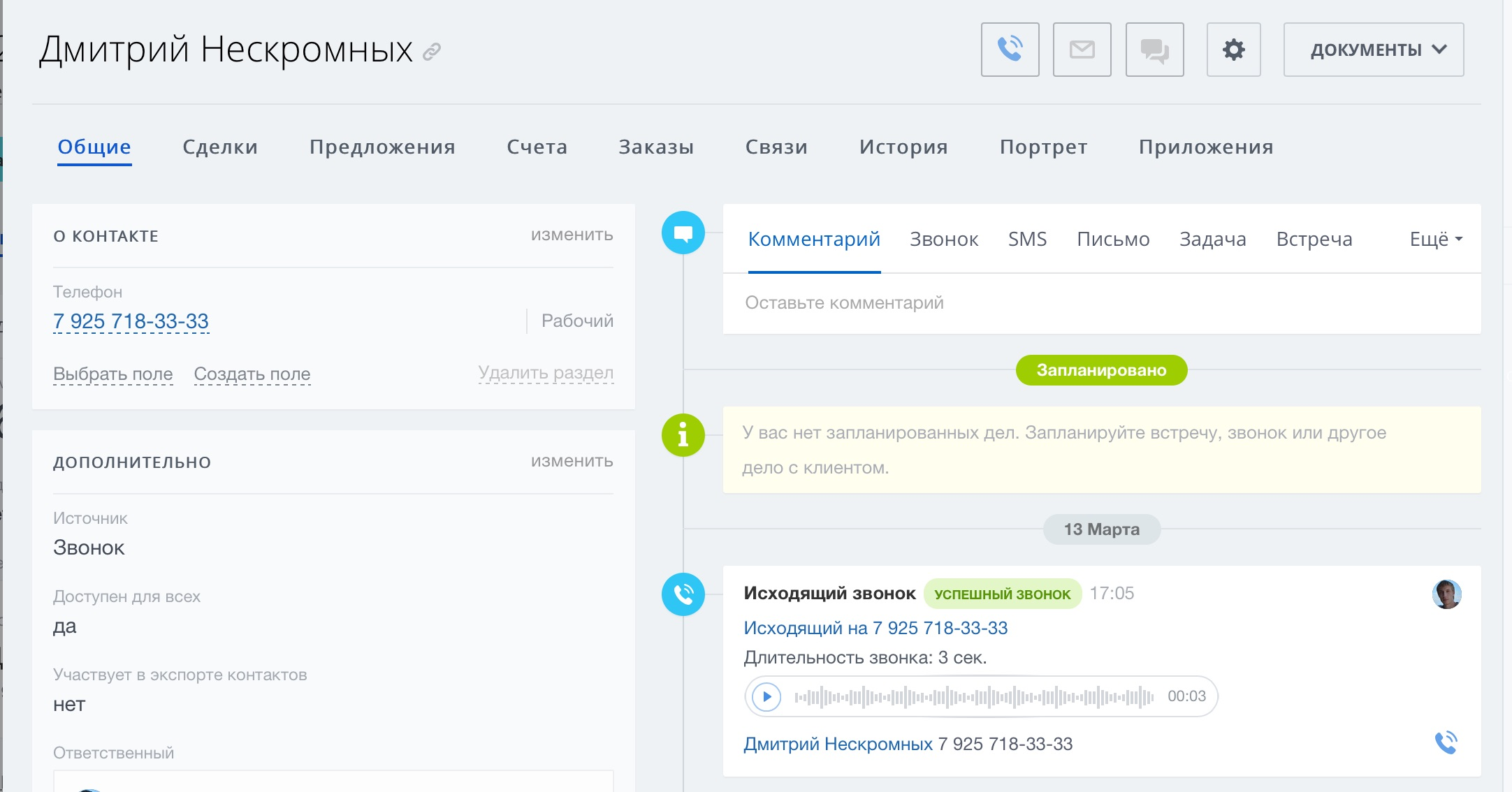

История отображается в карте сделки:
<figure><img src="https://3704471835-files.gitbook.io/~/files/v0/b/gitbook-x-prod.appspot.com/o/spaces%2F-MPK4TuzRBnP7rt8htho-887967055%2Fuploads%2Fgit-blob-f7796fce4683818002f855d5dbf822afa404137f%2Fimage%20(137).png?alt=media" alt=""><figcaption><p>Карта сделки</p></figcaption></figure>
Также, она отображается в карточке клиента и в списке "Мои дела":
<figure><img src="https://3704471835-files.gitbook.io/~/files/v0/b/gitbook-x-prod.appspot.com/o/spaces%2F-MPK4TuzRBnP7rt8htho-887967055%2Fuploads%2Fgit-blob-401fe287dd167db719f1dfffb5e3f5c2abc42638%2Fimage%20(138).png?alt=media" alt=""><figcaption><p>Карточка клиента</p></figcaption></figure>

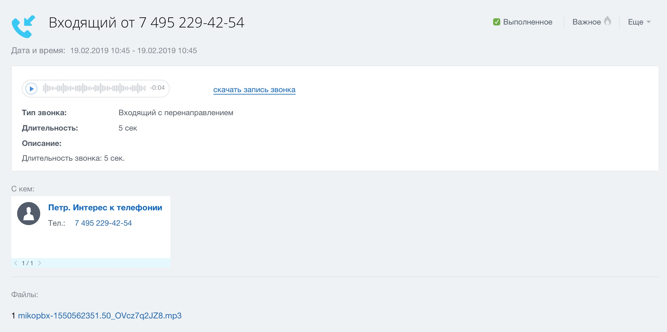

## Записи разговоров <a href="#zapisi_razgovorov" id="zapisi_razgovorov"></a>
Запись разговоров - это в первую очередь функция телефонной станции.
Если есть необходимость загружать телефонные разговоры на портал Bitrix24, то необходимо в настройках модуля MikoPBX включить соответствующий флаг:
<figure><img src="https://3704471835-files.gitbook.io/~/files/v0/b/gitbook-x-prod.appspot.com/o/spaces%2F-MPK4TuzRBnP7rt8htho-887967055%2Fuploads%2F3zgqNZVfXPECcw4rXk7z%2Fb24-connect-1.png?alt=media&amp;token=e2957f45-e99e-46b0-96e1-e6782b81389c" alt=""><figcaption><p>Флаг "Загружать на портал историю звонков"</p></figcaption></figure>

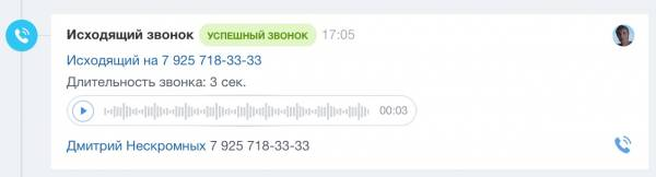

Портал Bitrix24 позволяет прослушать телефонный разговор непосредственно в браузере или скачать файл записи разговора на ПК сотрудника.
<figure><img src="https://3704471835-files.gitbook.io/~/files/v0/b/gitbook-x-prod.appspot.com/o/spaces%2F-MPK4TuzRBnP7rt8htho-887967055%2Fuploads%2Fgit-blob-69200782b34b30f7fbf2e366c68841a051aff9dd%2Fimage%20(139).png?alt=media" alt=""><figcaption></figcaption></figure>

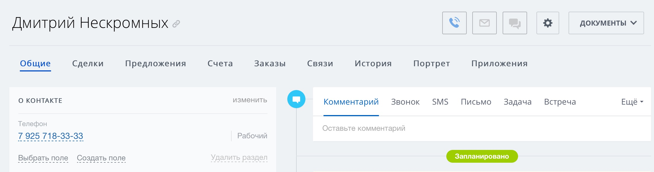

После настройки портала появится возможность совершать звонки из карточки клиента:
<figure><img src="https://3704471835-files.gitbook.io/~/files/v0/b/gitbook-x-prod.appspot.com/o/spaces%2F-MPK4TuzRBnP7rt8htho-887967055%2Fuploads%2Fgit-blob-53e31dc18bb265d6b1f90c4f1f656ab95d811de0%2Fimage%20(140).png?alt=media" alt=""><figcaption><p>Возможность совершать звонки из карточки клиента</p></figcaption></figure>
Всюду, где имеется гиперссылка-телефон или «кнопка с трубкой» будет возможность совершить исходящий звонок средствами АТС MikoPBX.

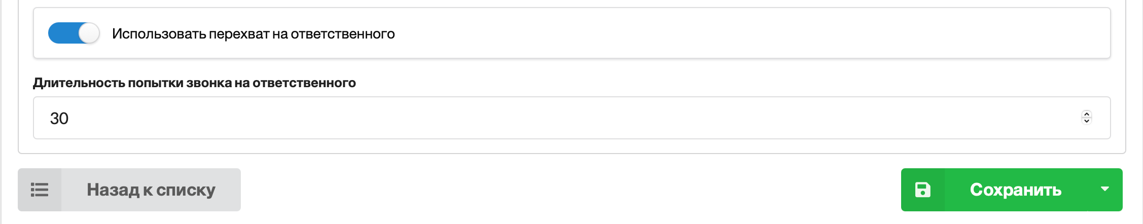

## Перехват на ответственного <a href="#perexvat_na_otvetstvennogo" id="perexvat_na_otvetstvennogo"></a>
Для настройки функции необходимо в интерфейсе модуля активировать опцию «**Использовать перехват на ответственного**», а так же настроить параметр «**Длительность попытки звонка на ответственного**».
<figure><img src="https://3704471835-files.gitbook.io/~/files/v0/b/gitbook-x-prod.appspot.com/o/spaces%2F-MPK4TuzRBnP7rt8htho-887967055%2Fuploads%2Fgit-blob-ee99c3443ee82bf7ac4afa8e84e13a4a38da61b8%2Fimage%20(141).png?alt=media" alt=""><figcaption><p>Параметры внутри настройки модуля в интерфейсе MikoPBX</p></figcaption></figure>
Обязательно опишите [входящий маршрут](/mikopbx/manual/routing/incoming-routing.md). При поступлении входящего звонка система проверит наличие ответственного в Bitrix24:
* Если ответственный определен, то вызов будет направлен на него.
* Если ответственный не определен, или дозвониться до него не вышло, то вызов будет направлен по описанному входящему маршруту.

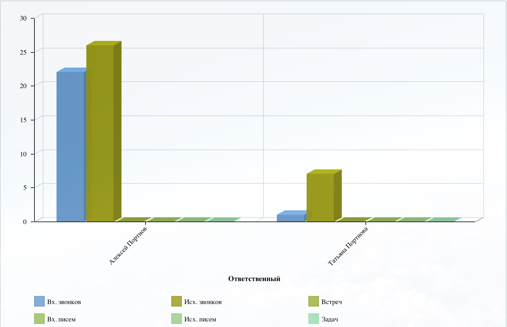

* «**Отчет по делам**» - «**Выполнено менеджерами**»:

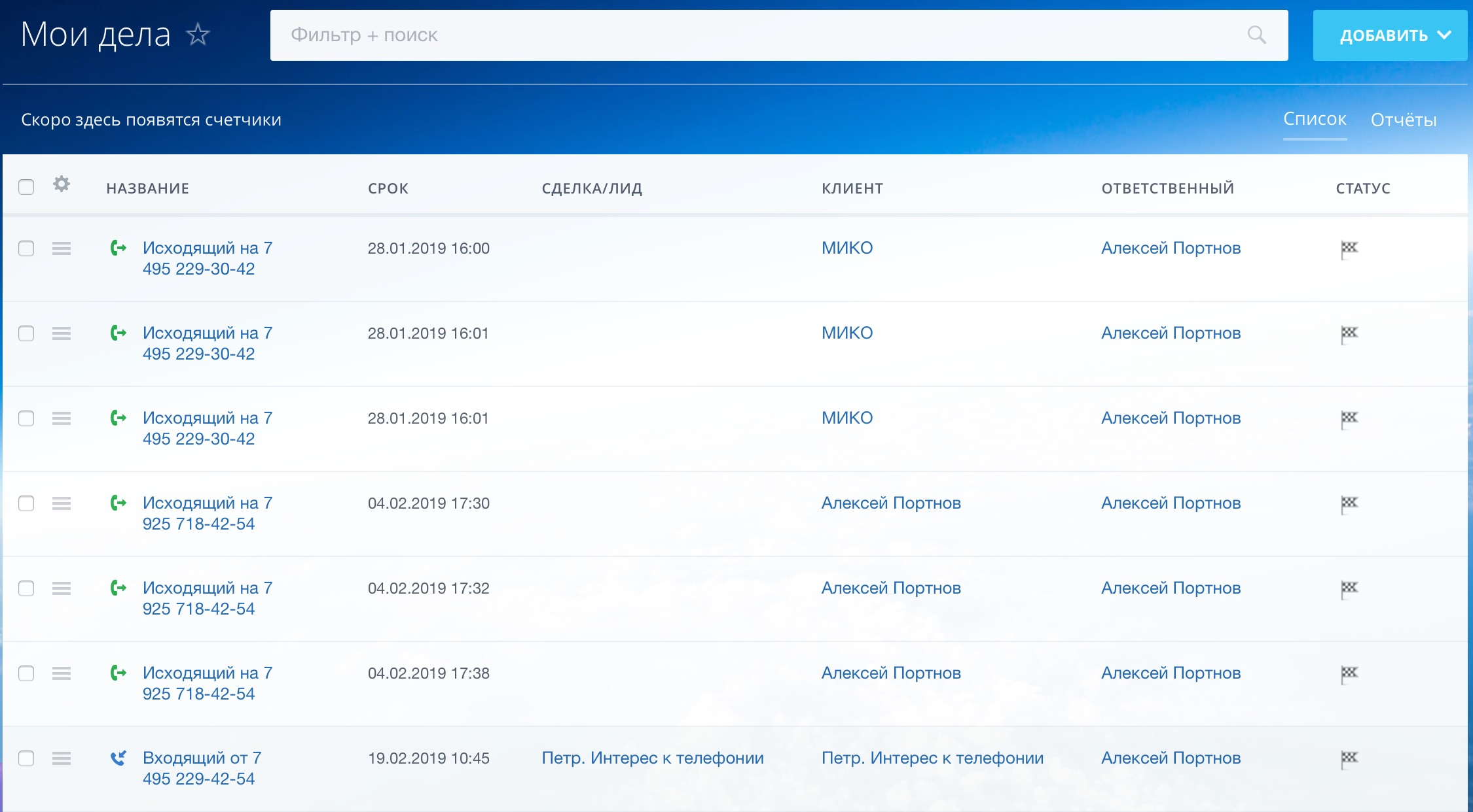

* Есть возможность добавить свой произвольный отчет по делам. Звонки сотрудника «**CRM**» - «**Еще**» - «**Мои дела**»:
<figure><img src="https://3704471835-files.gitbook.io/~/files/v0/b/gitbook-x-prod.appspot.com/o/spaces%2F-MPK4TuzRBnP7rt8htho-887967055%2Fuploads%2Fgit-blob-2a79486fa2a9f647d2c441157ee0b15597b07964%2Fimage%20(143).png?alt=media" alt=""><figcaption></figcaption></figure>

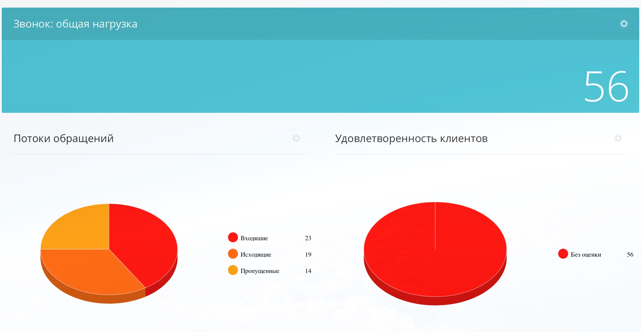

* «**CRM**» - «**Еще**» - «**Мои дела**» - «**Сводный отчет по делам**»:
