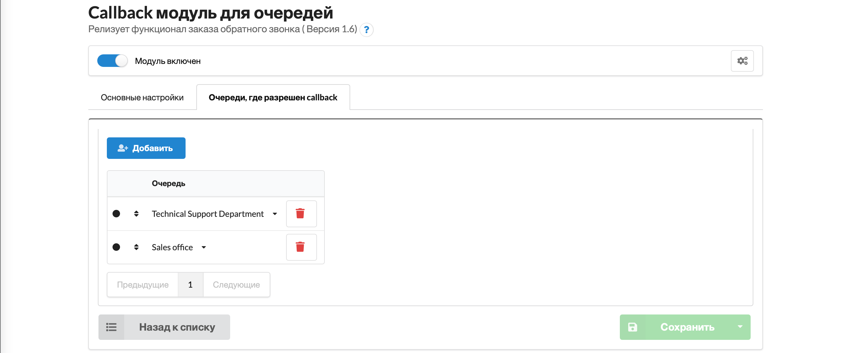

## Клиент просит перезвонить <a href="#klient_prosit_perezvonit" id="klient_prosit_perezvonit"></a>
Вариант, когда клиент устал ждать и «ставит задачу на callback» также возможен. В настройках модуля укажите звуковой файл в поле **Оповещение "Заявка на обратный звонок принята".**
Как только клиент нажмет «**1**» и задача callback будет сформирована, клиенту будет воспроизведено оповещение. Возможность «**нажать 1**» будет доступна для очередей, перечисленных на вкладке «**Очереди, где разрешен callback**».
