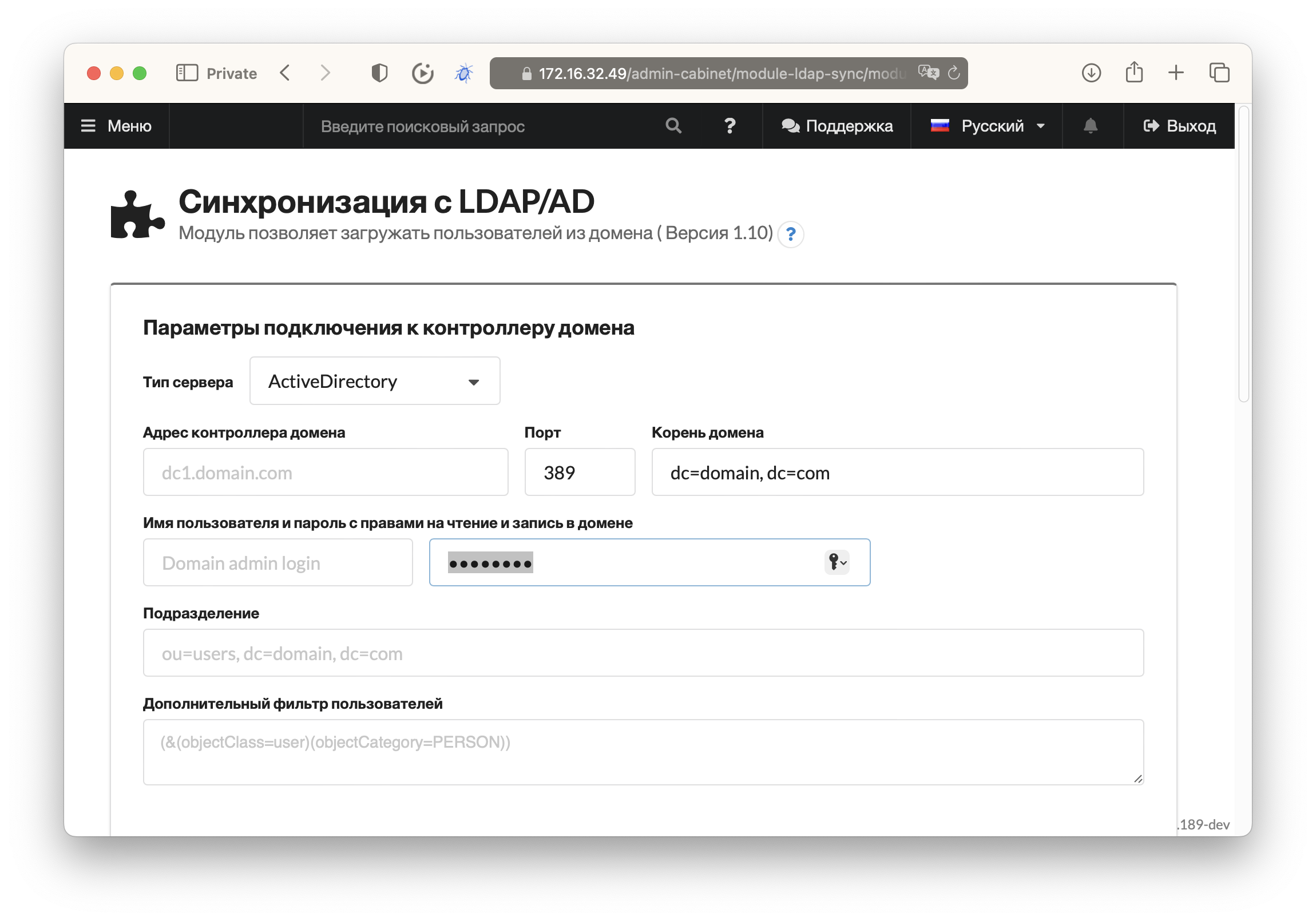

Для каждого сервера AD/LDAP, вы можете указать настройки синхронизации, фильтры по отделам или создать произвольный фильтр для сложной логики фильтрации.
<figure><img src="https://3704471835-files.gitbook.io/~/files/v0/b/gitbook-x-prod.appspot.com/o/spaces%2F-MPK4TuzRBnP7rt8htho-887967055%2Fuploads%2FzdDBOegOACeY73FN31i4%2FModuleLdapSync%20-%20modify%20ru1.png?alt=media&amp;token=9c011526-cf97-44f1-83f3-b2555130f95e" alt=""><figcaption><p>Настройка учетных данных контроллера домена</p></figcaption></figure>

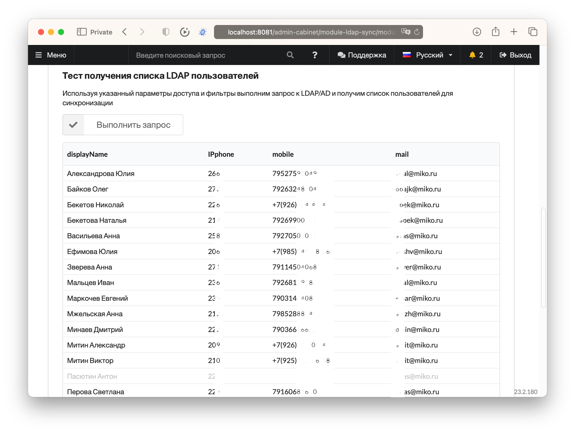

Перед включением автоматической синхронизации рекомендуется проверить правильность указанных атрибутов, нажав на кнопку **Выполнить запрос**.
Если все параметры указаны верно, вы увидите список сотрудников с атрибутами из домена. Это безопасный запрос и не приведет к изменениям в системе.

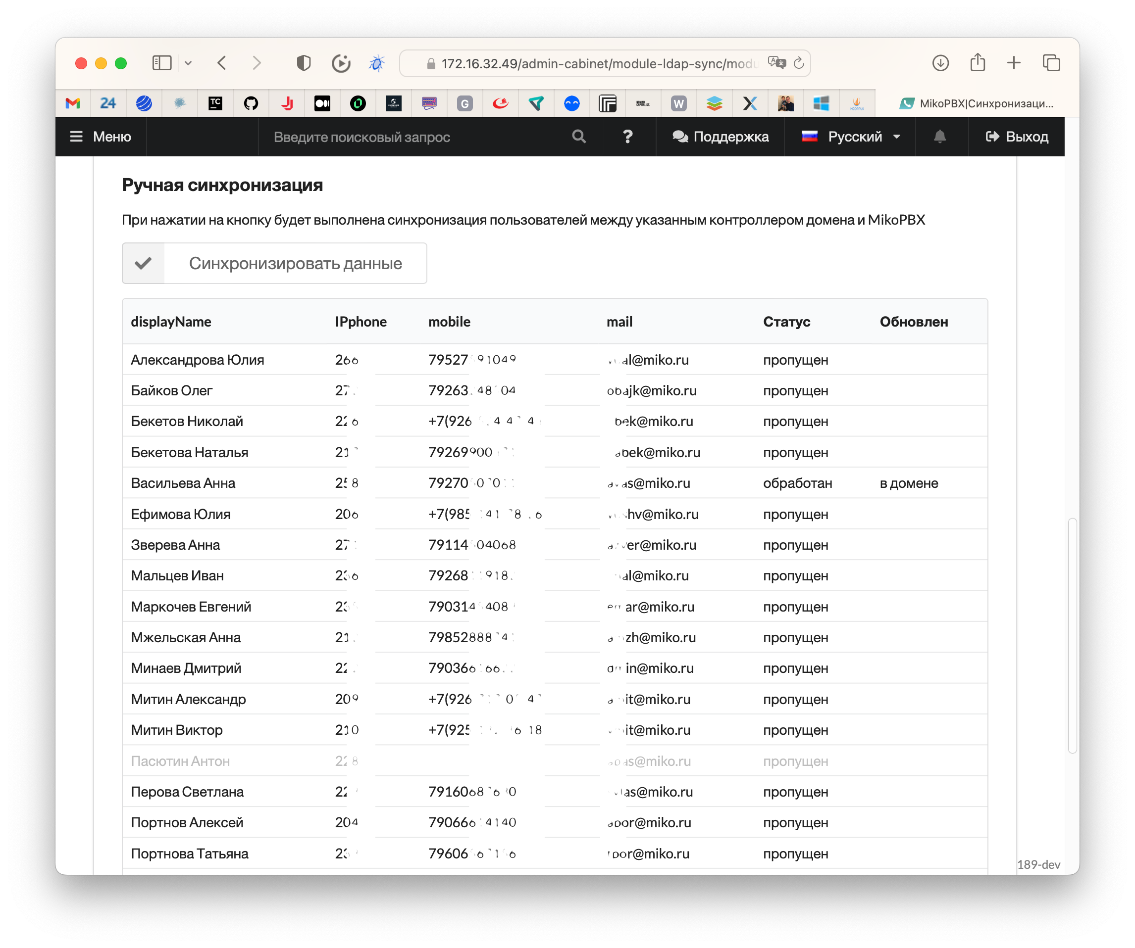

После тестирования можно запустить ручную или автоматическую синхронизацию данных.
<figure><img src="https://3704471835-files.gitbook.io/~/files/v0/b/gitbook-x-prod.appspot.com/o/spaces%2F-MPK4TuzRBnP7rt8htho-887967055%2Fuploads%2FVrvOQskFVKrOHMZgbL5h%2FModuleLdapSync%20-%20modify%205ru.png?alt=media&amp;token=8a384d6d-8464-4970-a652-ac547efc73db" alt=""><figcaption><p>Статус синхронизации сотрудников между доменом и MikoPBX</p></figcaption></figure>
В колонках "*статус*" и "*обновлен*" можно отследить текущий процесс синхронизации.
