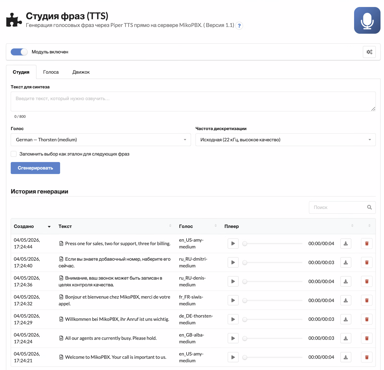

<figure><img src="https://3704471835-files.gitbook.io/~/files/v0/b/gitbook-x-prod.appspot.com/o/spaces%2F-MPK4TuzRBnP7rt8htho-887967055%2Fuploads%2Fgit-blob-027bf915b36ac2dd7ab8f04e3b68a7ed1180ea78%2FModulePhraseStudio-StudioRu.png?alt=media" alt=""><figcaption><p>Главная страница «Студии фраз»</p></figcaption></figure>

* Встроенная TTS-студия: текстовое поле, выбор голоса, переключатель частоты дискретизации, плеер с предпрослушкой.
* Поисковая история генераций — клик по строке заполняет форму её текстом и голосом, чтобы быстро переозвучить или скорректировать фразу.
* 25+ языков «из коробки» — английский (несколько региональных акцентов), русский, немецкий, французский, итальянский, испанский, польский, португальский, чешский, украинский, китайский и другие.
* Установка / удаление по голосу — качаются только нужные языки, всё остальное свободно от лишних мегабайт.
* Высококачественный preview-MP3 (22 кГц / 128 кбит/с) — без характерного «ведра», которое получается при стандартной телефонной конвертации в 8 кГц.
* Имена файлов автоматически собираются из текста фразы с транслитерацией кириллицы (например, «Здравствуйте, спасибо за ваш звонок» → `Zdravstvujte_spasibo_za_vas_zvonok.wav`).
* REST API v3 — встраивайте генерацию голосовых меню в собственные сценарии деплоя и CI.

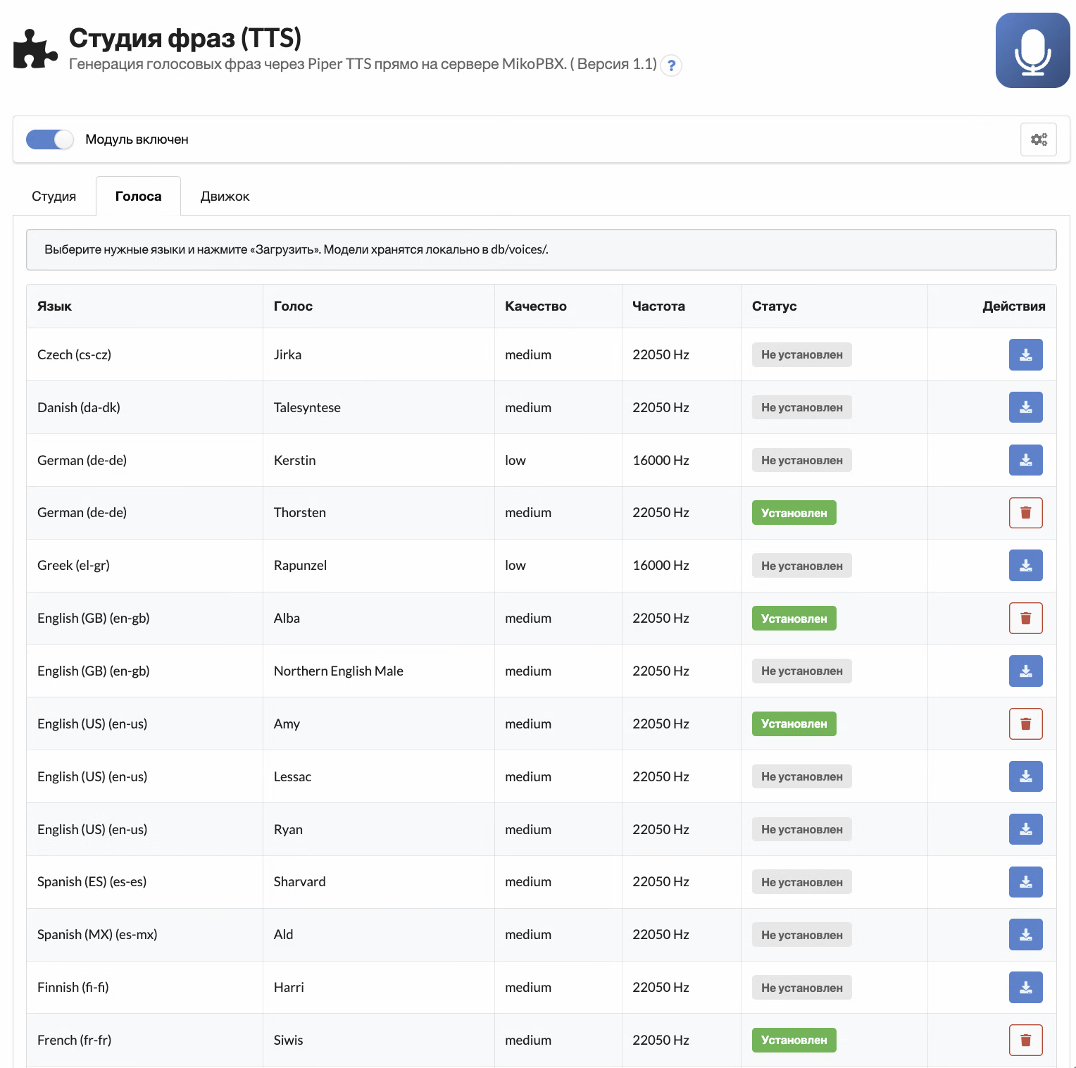

## Установка движка и голосов
Модуль распространяется «пустым»: бинарь движка и голосовые модели подкачиваются по мере необходимости. После включения модуля:
1. Откройте вкладку **Движок** и нажмите **Установить движок** — нужный архитектурный бинарь Piper (около 25 МБ, статически слинкован) скачается и распакуется в `db/piper/`.
2. Перейдите на вкладку **Голоса**, отметьте нужные языки и нажмите **Установить** напротив каждого. Модели весят 30–60 МБ и хранятся в `db/voices/`.
3. Вернитесь на вкладку **Студия** — теперь можно генерировать фразы.
<figure><img src="https://3704471835-files.gitbook.io/~/files/v0/b/gitbook-x-prod.appspot.com/o/spaces%2F-MPK4TuzRBnP7rt8htho-887967055%2Fuploads%2Fgit-blob-43b4e962f22ca094d8a5b31438c46a6a5c9be6ef%2FModulePhraseStudio-VoicesRu.png?alt=media" alt=""><figcaption><p>Список доступных голосов: установка и удаление по одному</p></figcaption></figure>

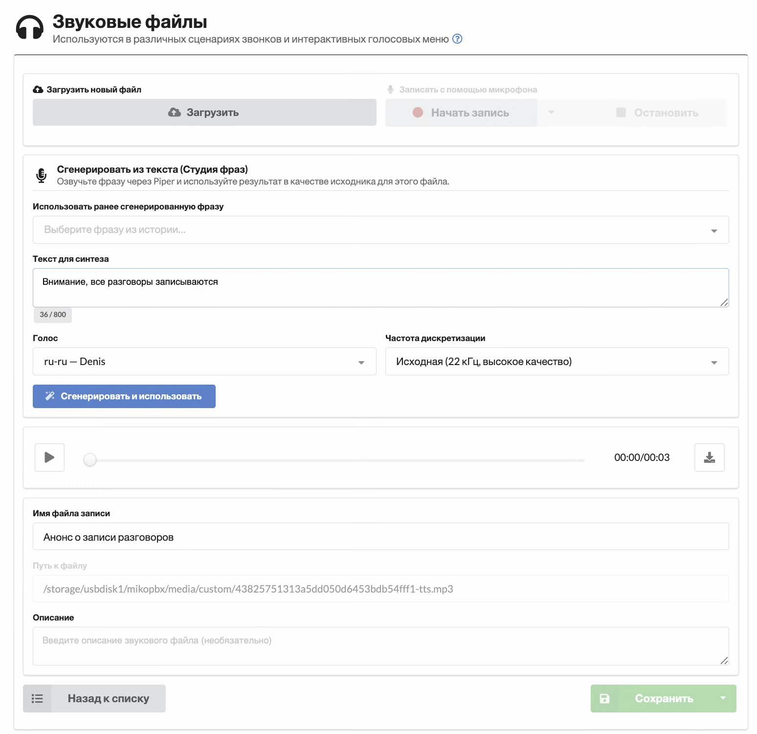

## Использование в редакторе «Звуковые файлы»
При создании или редактировании пользовательского звукового файла прямо в стандартной форме MikoPBX появляется блок **«Сгенерировать из текста (Студия фраз)»**:
* **Использовать ранее сгенерированную фразу** — выпадающий список с историей; выбор сразу подменяет источник в форме, и плеер начинает играть свежую запись.
* **Сгенерировать и использовать** — введите новый текст, выберите голос и частоту, и результат автоматически становится исходником текущего звукового файла.
* Высококачественный MP3 проигрывается во встроенном плеере MikoPBX, а телефонные форматы (`ulaw`, `alaw`, `gsm`, `g722`, `sln`) генерируются на тех частотах, которые требует Asterisk.
<figure><img src="https://3704471835-files.gitbook.io/~/files/v0/b/gitbook-x-prod.appspot.com/o/spaces%2F-MPK4TuzRBnP7rt8htho-887967055%2Fuploads%2Fgit-blob-5a453d24d0ef39e66928ba72835a1a5efe43fa6b%2FModulePhraseStudio-SoundFilesHookRu.png?alt=media" alt=""><figcaption><p>Блок генерации внутри стандартного редактора «Звуковых файлов»</p></figcaption></figure>
Для категории **MOH** (музыка на удержании) блок намеренно скрыт — Студия фраз про речь, а не про фоновую музыку.
