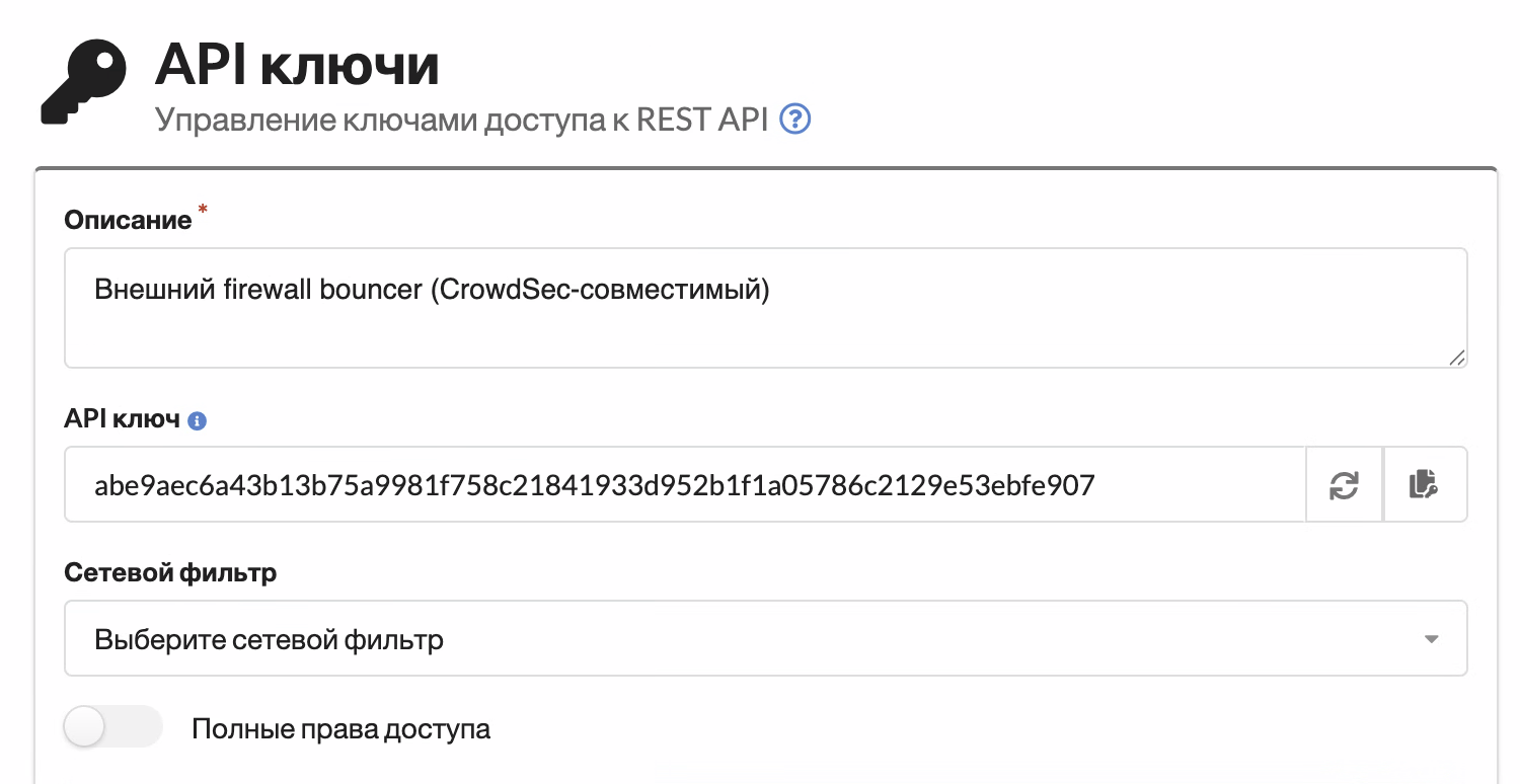

#### 1. Создайте API-токен
1. Откройте **Система → API-ключи**.
2. Нажмите кнопку **Токен для bouncer** (предзаполняет правильное ограничение пути).
3. Откроется форма создания ключа. Описание («Внешний firewall bouncer (CrowdSec-совместимый)») и API-ключ уже подставлены — при необходимости выберите **Сетевой фильтр**, чтобы ограничить source-IP, с которого можно опрашивать эндпоинт. Тумблер «Полные права доступа» оставьте выключенным: кнопка **Токен для bouncer** уже выставила нужное ограничение пути `/api/v3/firewall-bouncer`.
<figure><img src="https://3704471835-files.gitbook.io/~/files/v0/b/gitbook-x-prod.appspot.com/o/spaces%2F-MPK4TuzRBnP7rt8htho-887967055%2Fuploads%2Fgit-blob-cfbeac0f3e5b3cf107b015f0e5bb7c32316d4c7e%2Fbouncer-token-form.png?alt=media" alt=""><figcaption><p>Форма создания токена с предзаполненными описанием и ключом</p></figcaption></figure>

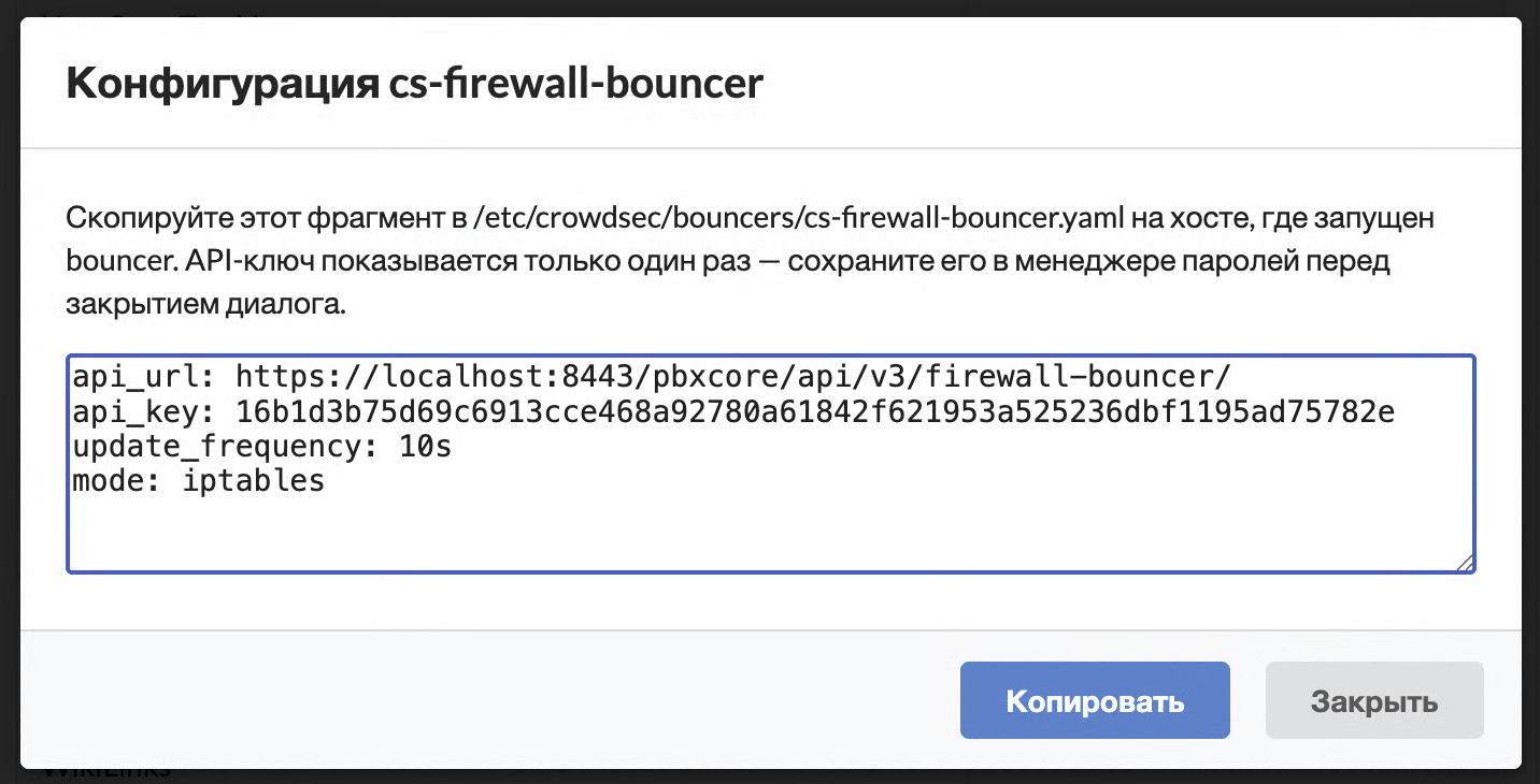

4. Сохраните. Откроется модальное окно с готовой конфигурацией `cs-firewall-bouncer.yaml` — **скопируйте её сразу**, API-ключ показывается только один раз.
<figure><img src="https://3704471835-files.gitbook.io/~/files/v0/b/gitbook-x-prod.appspot.com/o/spaces%2F-MPK4TuzRBnP7rt8htho-887967055%2Fuploads%2Fgit-blob-46fd3a33d43fcccb7d64ba882f55daffbc155c98%2Fbouncer-token-preset.png?alt=media" alt=""><figcaption><p>Модалка с пресет-конфигом cs-firewall-bouncer после создания токена</p></figcaption></figure>

#### 3. Настройте
Откройте `/etc/crowdsec/bouncers/cs-firewall-bouncer.yaml` и замените `api_url` / `api_key` на значения из шага 1:
```yaml
api_url: http://<MIKOPBX-HOST>/pbxcore/api/v3/firewall-bouncer/
api_key: <token-from-modal>
update_frequency: 10s
mode: iptables
log_mode: stdout
log_level: info
# КРИТИЧНО для Docker-развёртываний: правило ОБЯЗАНО быть в цепочке
# DOCKER-USER, иначе трафик, который Docker пробрасывает в контейнер,
# обходит INPUT/FORWARD полностью, и бан в iptables есть, а атакующий
# проходит как ни в чём не бывало.
iptables_chains:
  - INPUT
  - FORWARD
  - DOCKER-USER
# Отключите IPv6, если Docker без IPv6-bridge'а. На хостах без Docker
# IPv6 в ip6tables нет цепочки DOCKER-USER, и bouncer падает с
# fatal-ошибкой при запуске.
disable_ipv6: true
> 📌 `api_url` — это **базовый URL**. cs-firewall-bouncer сам дописывает `/v1/decisions/stream` и отправляет токен в заголовке `X-Api-Key`. Не указывайте полный путь к `decisions/stream` в `api_url` и не добавляйте префикс `Bearer` к ключу — bouncer всё делает сам.
> ⚠️ Если ваш MikoPBX слушает HTTPS с self-signed сертификатом, добавьте `insecure_skip_verify: true` или установите CA-сертификат на хост.
> 🚨 `iptables_chains: [INPUT, FORWARD, DOCKER-USER]` — это **не** дефолт CrowdSec (по умолчанию там только `INPUT`). Без `DOCKER-USER` трафик, который Docker маршрутизирует в контейнер, идёт через цепочку `DOCKER` и не доходит до DROP-правила bouncer'а — бан виден в iptables, но в реальности не работает. Это самая частая ловушка при подключении CrowdSec к Docker-развёрнутой АТС.
