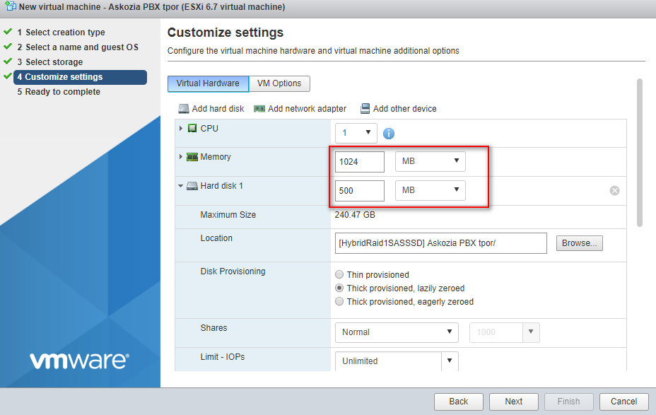

4. Для данной виртуальной машины выделяем объём оперативной памяти **1024 Мб**. Создаём **новый** виртуальный жёсткий диск для основной системы размером <mark style="color:green;">**1024**</mark>**&#x20;Мб**.
<figure><img src="https://3704471835-files.gitbook.io/~/files/v0/b/gitbook-x-prod.appspot.com/o/spaces%2F-MPK4TuzRBnP7rt8htho-887967055%2Fuploads%2F2AR5hBDFhQjr0nwIpdOk%2Fimage.png?alt=media&amp;token=7b980852-ba99-48fb-814a-8578f5587499" alt=""><figcaption><p>Размер оперативной памяти и памяти для системного жесткого диска</p></figcaption></figure>

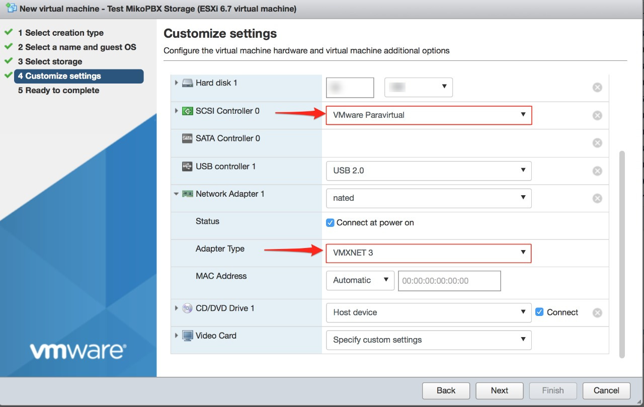

5. Выбираем тип контроллера SCSI и тип адаптера, как на изображении ниже
<figure><img src="https://3704471835-files.gitbook.io/~/files/v0/b/gitbook-x-prod.appspot.com/o/spaces%2F-MPK4TuzRBnP7rt8htho-887967055%2Fuploads%2Fgit-blob-569166d2495b75d0db799a526ab388160cac8339%2Fimage%20(92).png?alt=media" alt=""><figcaption><p>Тип контроллера и тип адаптера</p></figcaption></figure>

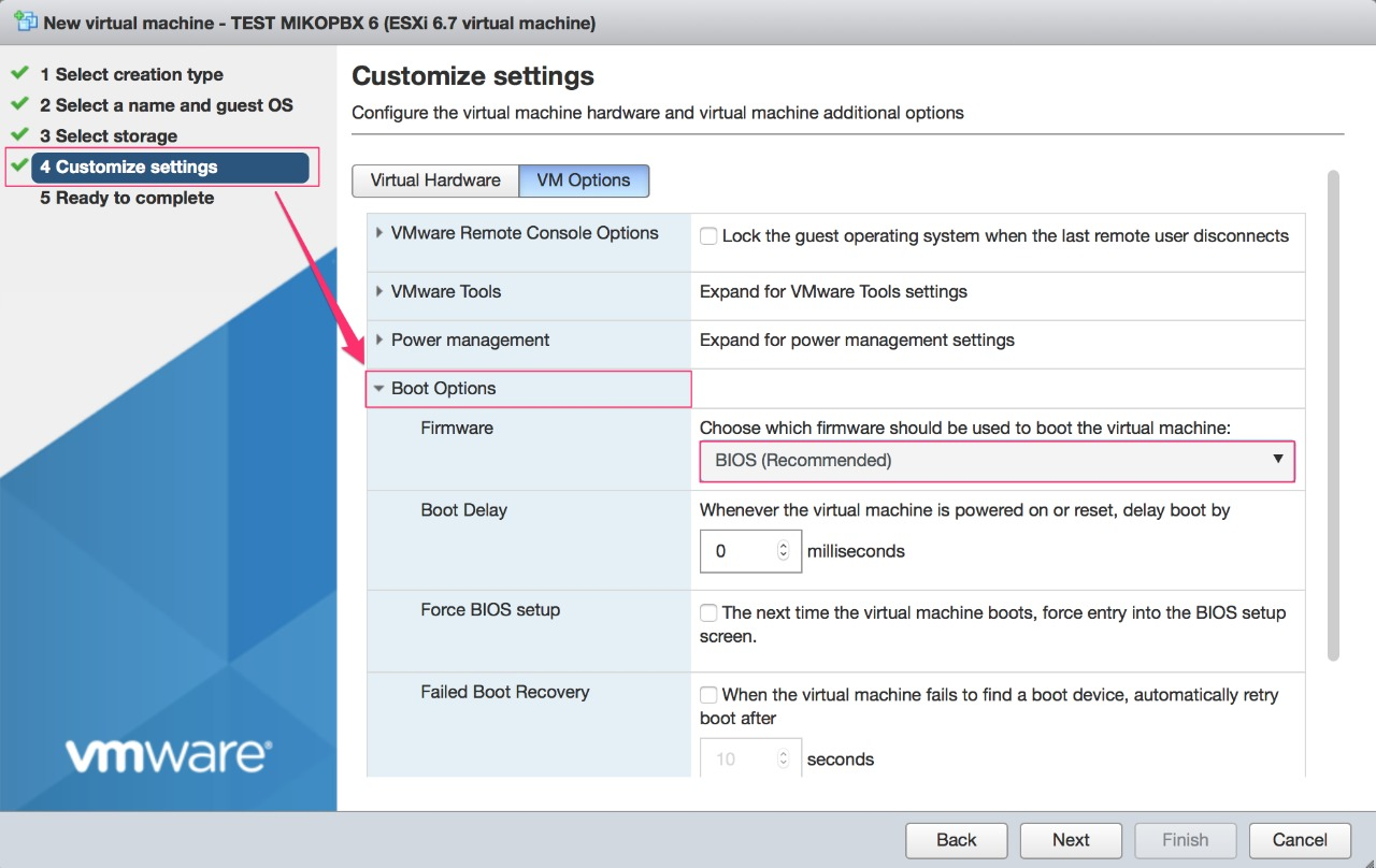

6. Выбираем **BIOS** в качестве **Firmware**.
<figure><img src="https://3704471835-files.gitbook.io/~/files/v0/b/gitbook-x-prod.appspot.com/o/spaces%2F-MPK4TuzRBnP7rt8htho-887967055%2Fuploads%2Fgit-blob-d3e9ce7171f14ed2add8732eb9cfcb63493883a8%2Fimage%20(93).png?alt=media" alt=""><figcaption><p>Раздел "Boot options"</p></figcaption></figure>

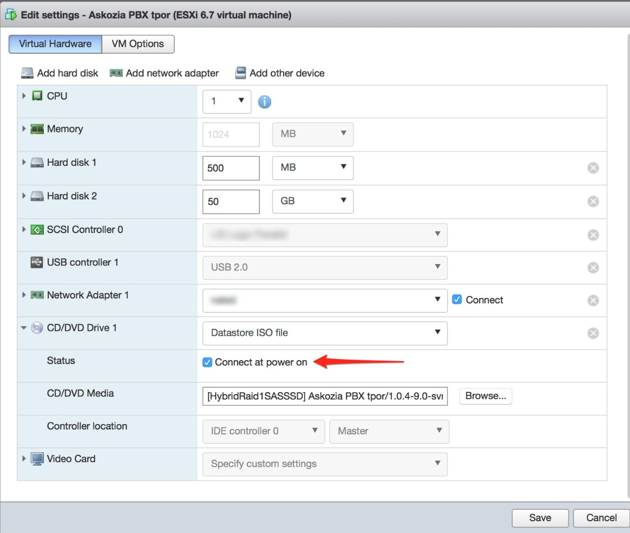

1. Перейдём к настройкам созданной виртуальной машины. Создайте новый жесткий диск для хранения записей разговоров.
Для такого диска, мы рекомендуем указывать размер не менее, чем 50 ГБ
2. Переходим на вкладку носителей CD/DVD Drive. Загружаем iso-образ для установки. Ставим галочку слева от пункта "Connect as power on"
<figure><img src="https://3704471835-files.gitbook.io/~/files/v0/b/gitbook-x-prod.appspot.com/o/spaces%2F-MPK4TuzRBnP7rt8htho-887967055%2Fuploads%2Fgit-blob-b826c65adc272ec0582b6fc8ae9c40c5a1ffe5ff%2Fimage%20(94).png?alt=media" alt=""><figcaption><p>Загрузка образа системы</p></figcaption></figure>
