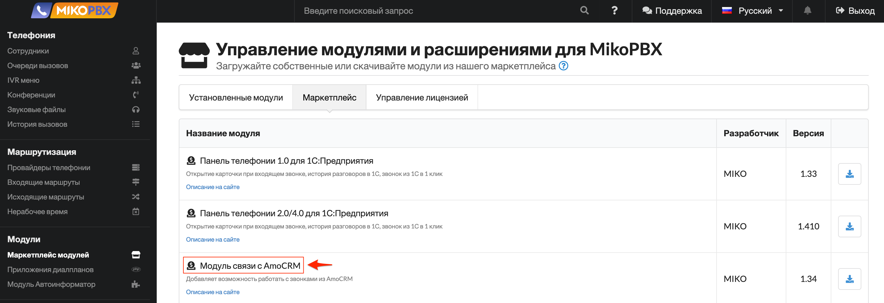

1. Откройте web-интерфейс MikoPBX. Перейдите в раздел «**Модули**» - «**Маркетплейс модулей**».
2. Установите «**Модуль связи с AmoCRM**»
<figure><img src="https://3704471835-files.gitbook.io/~/files/v0/b/gitbook-x-prod.appspot.com/o/spaces%2F-MPK4TuzRBnP7rt8htho-887967055%2Fuploads%2Fgit-blob-ac2ade7a7c2e581db960d4c7f6ce661898ad46b1%2Fimage%20(127).png?alt=media" alt=""><figcaption><p>Модуль связи с AmoCRM</p></figcaption></figure>

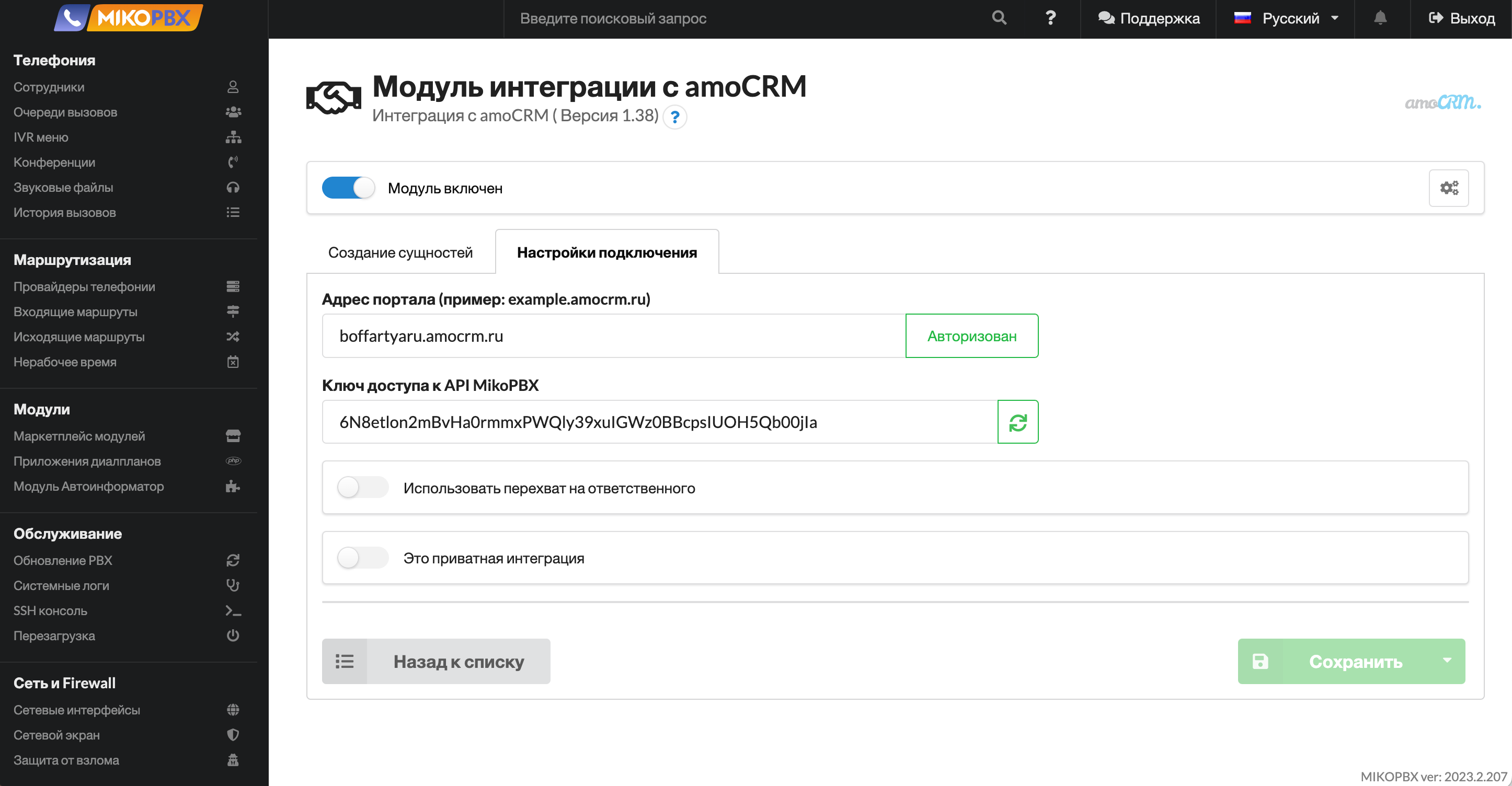

3. Перейдите к редактированию настроек модуля. На вкладке «**Настройка подключения**» заполните поле «**Адрес портала**».
4. Сгенерируйте новый «**Ключ доступа к API MikoPBX**»
Выполните действие «**Сохранить**», далее - включите модуль.
5. Выполните авторизацию на портале amoCRM. Это действие выполнит установку модуля на портал.
<figure><img src="https://3704471835-files.gitbook.io/~/files/v0/b/gitbook-x-prod.appspot.com/o/spaces%2F-MPK4TuzRBnP7rt8htho-887967055%2Fuploads%2Fgit-blob-a5b1ef4ab6bf1e4054b6291510afea03916a5d0c%2Fimage%20(128).png?alt=media" alt=""><figcaption><p>Авторизация модуля</p></figcaption></figure>
Модуль автоматически заполнит настройка на вкладке «Создание сущностей»:

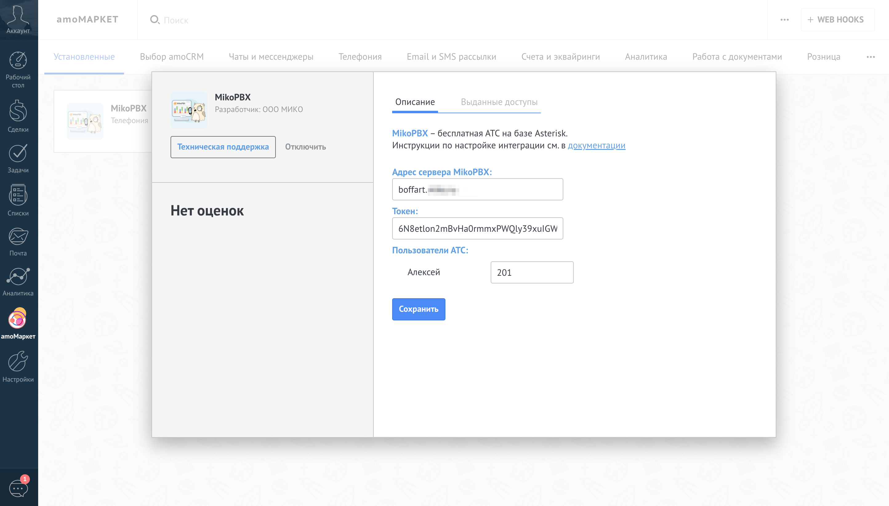

1. Перейдите в интерфейс портала amoCRM. Откройте **amoМаркет.**
2. Перейдите на вкладку «**Установленные**».
3. Откройте настройки виджета MikoPBX.
4. Укажите «**Адрес сервера MikoPBX**» - публичный адрес, на котором доступна АТС.
5. Заполните «**Токен**», его значение следует взять из настроек АТС «**Ключ доступа к API MikoPBX**».
6. Назначьте внутренние номера в разделе: «**Пользователи АТС**».
Сохраните настройки.
<figure><img src="https://3704471835-files.gitbook.io/~/files/v0/b/gitbook-x-prod.appspot.com/o/spaces%2F-MPK4TuzRBnP7rt8htho-887967055%2Fuploads%2Fgit-blob-b5e66d275ba9d54191e9cdfd44acf2353ad451ff%2Fimage%20(130).png?alt=media" alt=""><figcaption><p>Данные внутри AmoCRM</p></figcaption></figure>

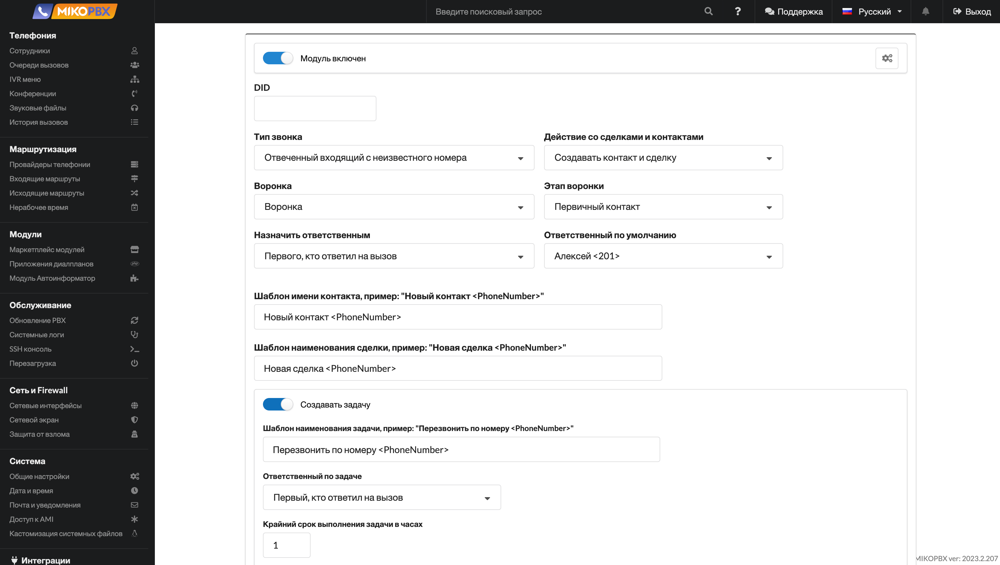

## Создание сущностей <a href="#sozdanie_suschnostej" id="sozdanie_suschnostej"></a>
Модуль может автоматически создавать следующие сущности:
* **Контакт** - карточка клиента
  * Шаблон имени нового контакта - к примеру
    Новый контакт <PhoneNumber>
    Параметр **\<PhoneNumber>** будет заменен на номер телефона клиента.
* **Неразобранное**
* **Сделка**
  * «*Шаблон наименования*» - к примеру
    Новая сделка <PhoneNumber>
  * «*Воронка*» - к ней будет отнесена сделка,
  * «*Этап воронки*» - статус сделки в воронке
  * «*Ответственный*» - «первый, кто ответил на вызов», «последний, кто ответил на вызов»
* **Задача** - будет создана задача с крайним сроком выполнения, срок назначается в часах, относительно даты создания задачи
  * *Наименование задачи* - можно задать в виде шаблона
    Перезвонить по номеру <PhoneNumber>
  * *Ответственный по задаче* - задача будет создана только в том случае, если удалось определить ответственного. Варианты: «первый, кто ответил на вызов», «последний, кто ответил на вызов», «ответственный по умолчанию»

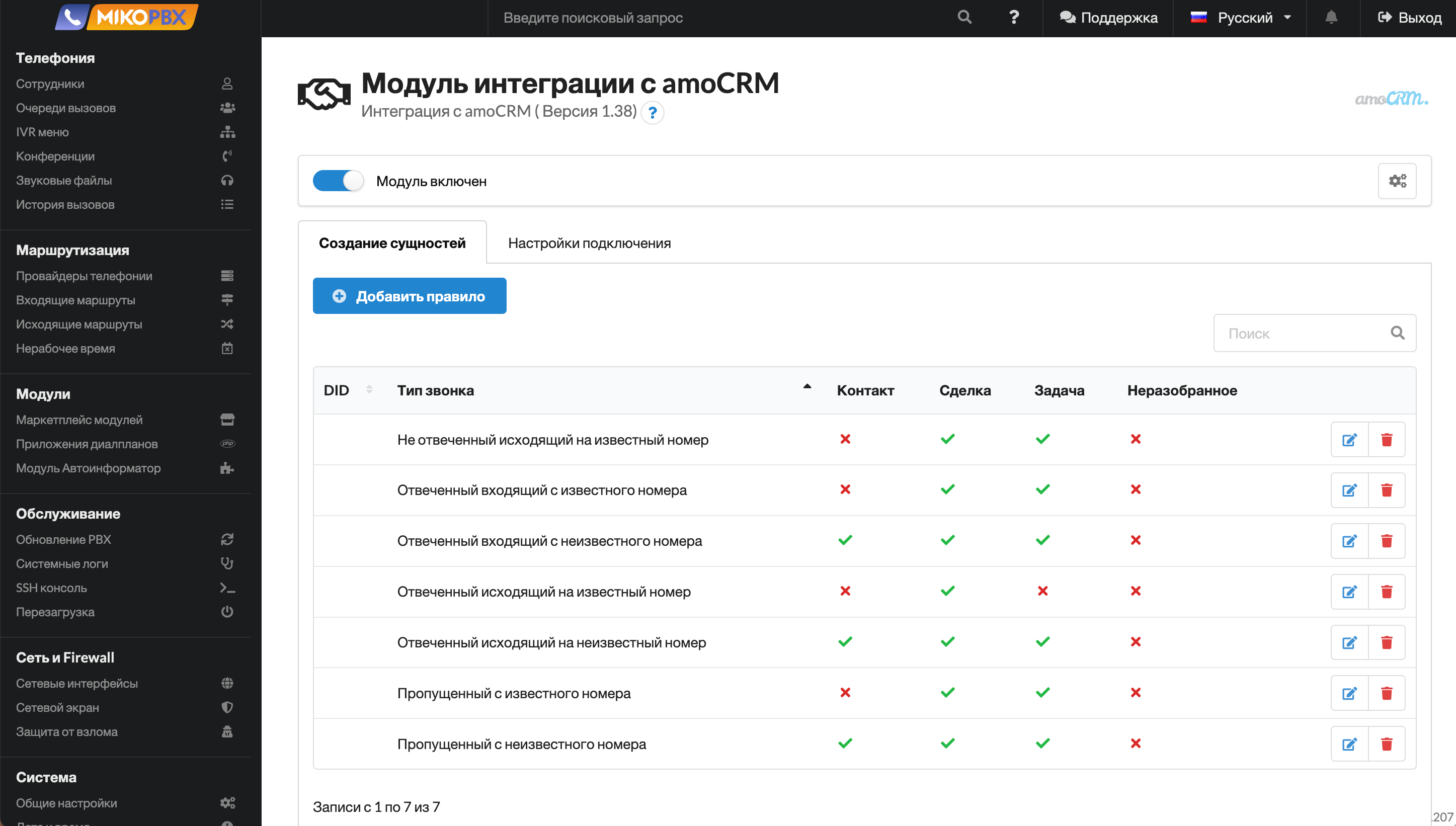

* Отвеченный входящий с неизвестного номера
* Отвеченный входящий с известного номера
* Отвеченный исходящий на известный номер
* Отвеченный исходящий на неизвестный номер
* Пропущенный с неизвестного номера
* Пропущенный с известного номера
* Не отвеченный исходящий на известный номер
Для каждого типа звонка можно описать свое правило создания сущностей:
<figure><img src="https://3704471835-files.gitbook.io/~/files/v0/b/gitbook-x-prod.appspot.com/o/spaces%2F-MPK4TuzRBnP7rt8htho-887967055%2Fuploads%2Fgit-blob-5ddf6f5ddbd4f490b94ada8e3a5dc8e2930e179b%2Fimage%20(131).png?alt=media" alt=""><figcaption><p>Раздел описания правила создания сущностей</p></figcaption></figure>
Для каждого DID (номер компании, на который позвонил клиент). Можно создать уникальные правила создания сущностей.
