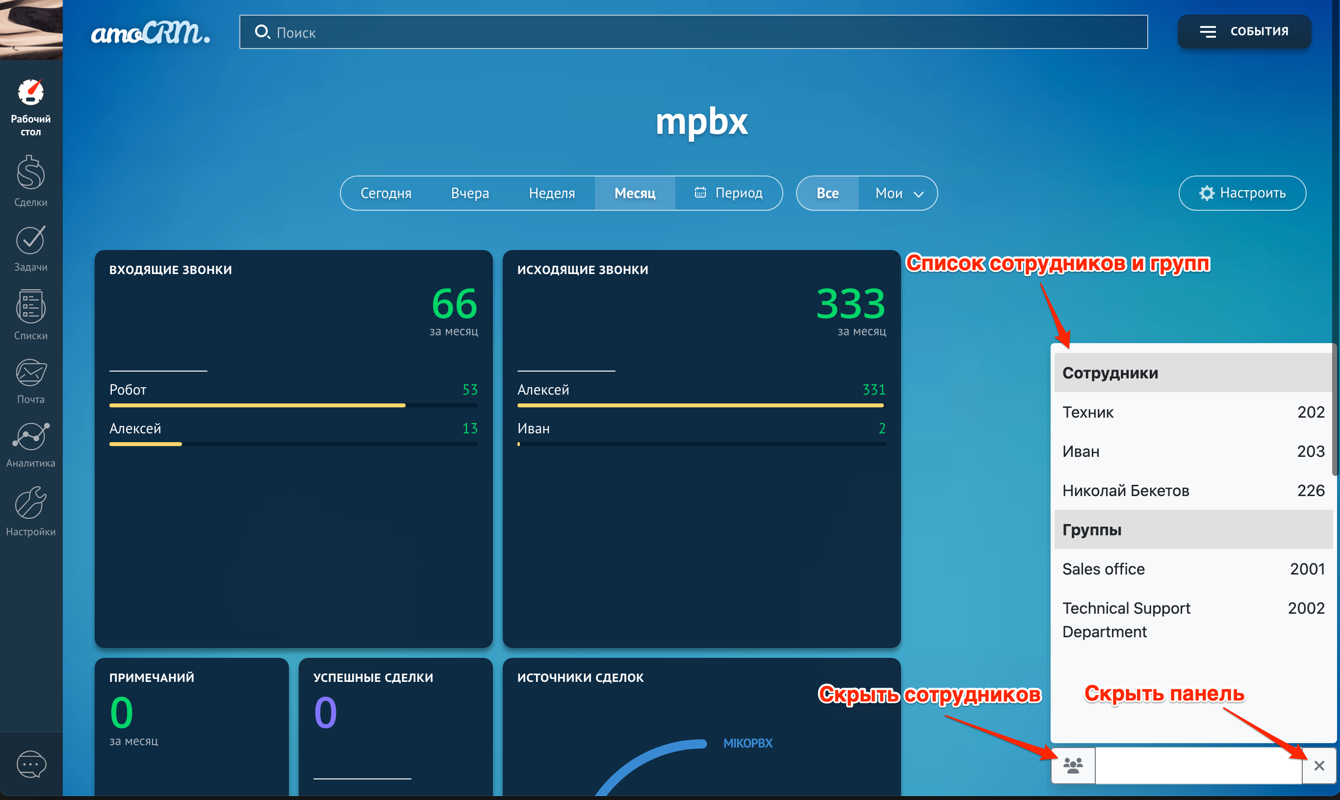

## Панель управления вызовами <a href="#panel_upravlenija_vyzovami" id="panel_upravlenija_vyzovami"></a>
При входе на портал в правом нижнем углу отобразиться панель:
<figure><img src="https://3704471835-files.gitbook.io/~/files/v0/b/gitbook-x-prod.appspot.com/o/spaces%2F-MPK4TuzRBnP7rt8htho-887967055%2Fuploads%2FfFrVAS2ly4D3jNkLEjxA%2Fimage.png?alt=media&amp;token=b2d3862d-e6c3-4658-9d48-c324e53e773a" alt=""><figcaption><p>Панель управления вызовами</p></figcaption></figure>
#### Управление интерфейсом <a href="#upravlenie_interfejsom" id="upravlenie_interfejsom"></a>
1. Есть возможность скрыть панель целиком.
2. Есть возможность скрыть только список сотрудников.
3. При поступлении входящего звонка, если панель управления скрыта, то она автоматически будет отображена.
4. Чтобы открыть спрятанную панель, необходимо отвести мышь к правой границе окна браузера.
Если панель не отображается, то вероятно есть проблемы с доступом к MikoPBX.

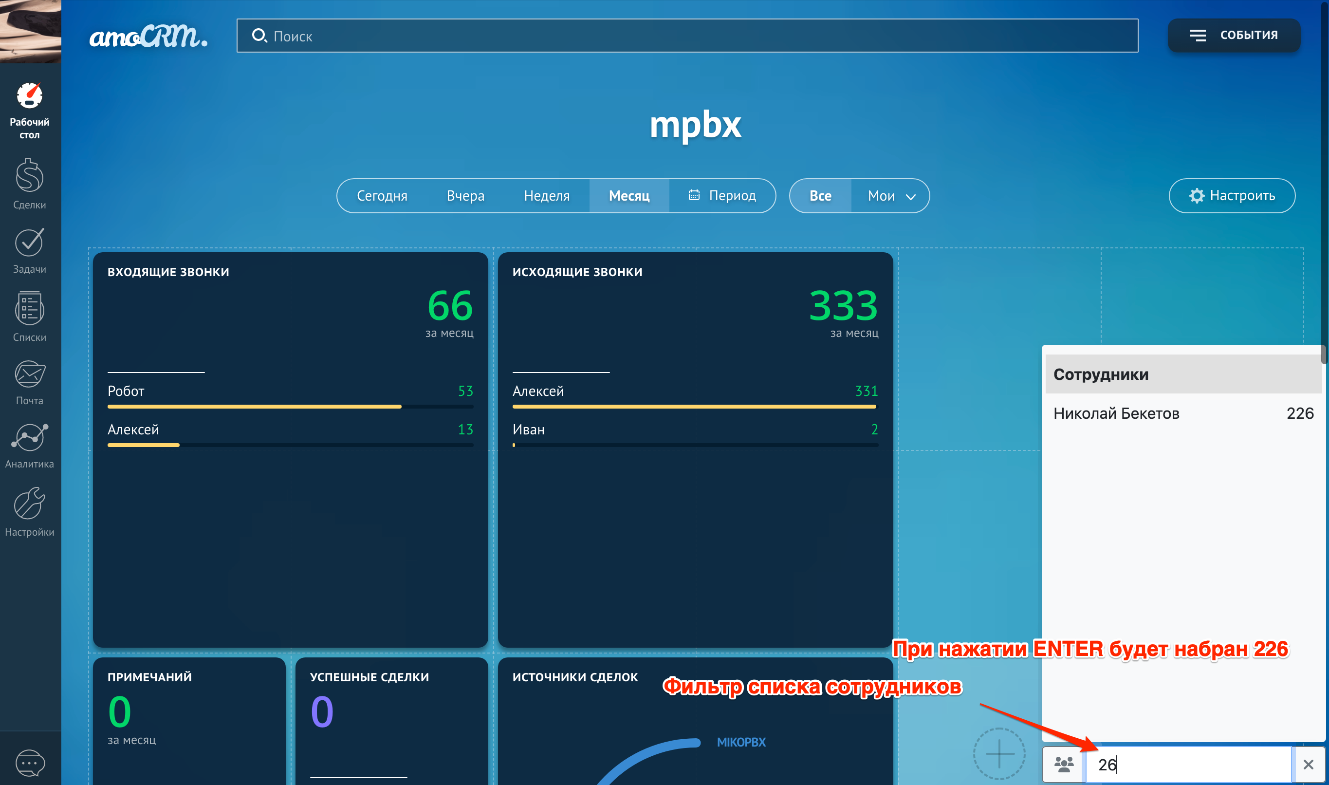

В поле ввода можно **ввести произвольный номер** телефона, после нажатия **ENTER** будет произведен набор номера. Если вводится произвольный текст, то список сотрудников будет отфильтрован.
<figure><img src="https://3704471835-files.gitbook.io/~/files/v0/b/gitbook-x-prod.appspot.com/o/spaces%2F-MPK4TuzRBnP7rt8htho-887967055%2Fuploads%2F1zNeRa3k1OIyTUdEPdJj%2Fimage.png?alt=media&amp;token=b9f4f4df-60ae-4567-a37b-9186ce4760a0" alt=""><figcaption></figcaption></figure>
**Обратите внимание**: Когда после фильтрации остается только один элемент, нажатие **ENTER** повлечет набор номера оставшегося в списке сотрудника, даже если набранный номер введен не полностью.

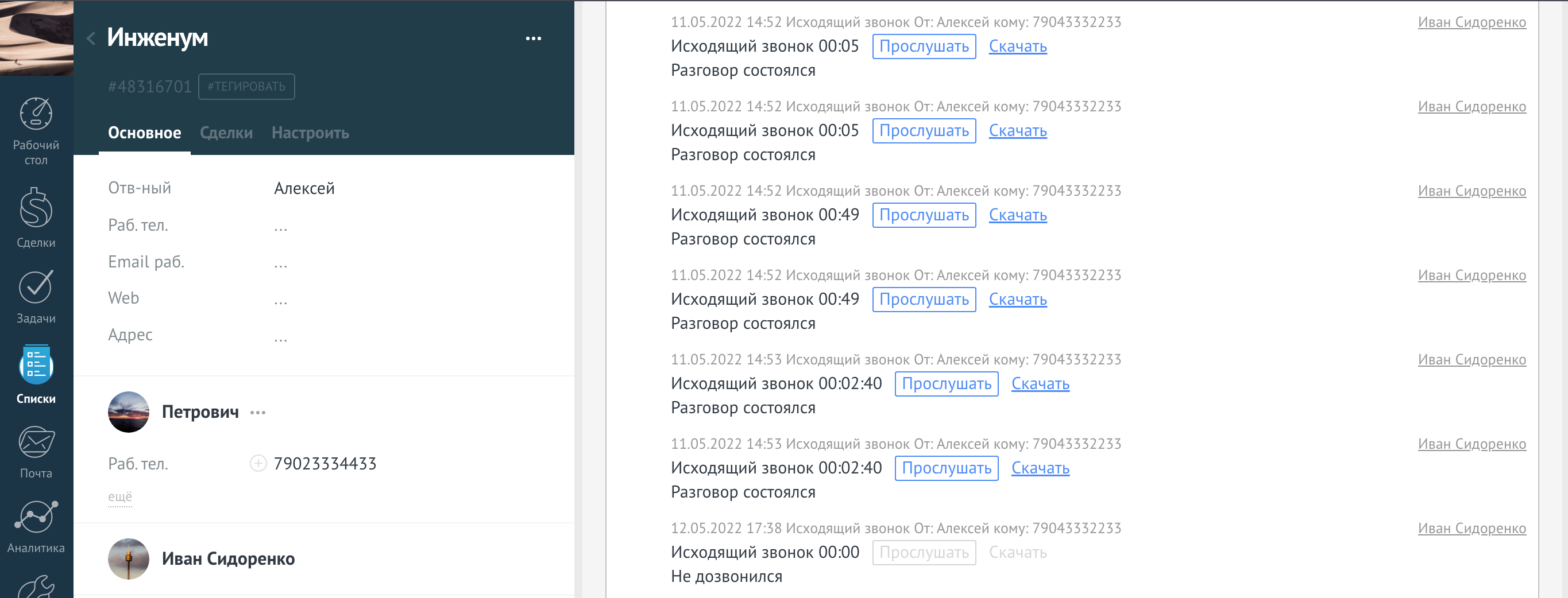

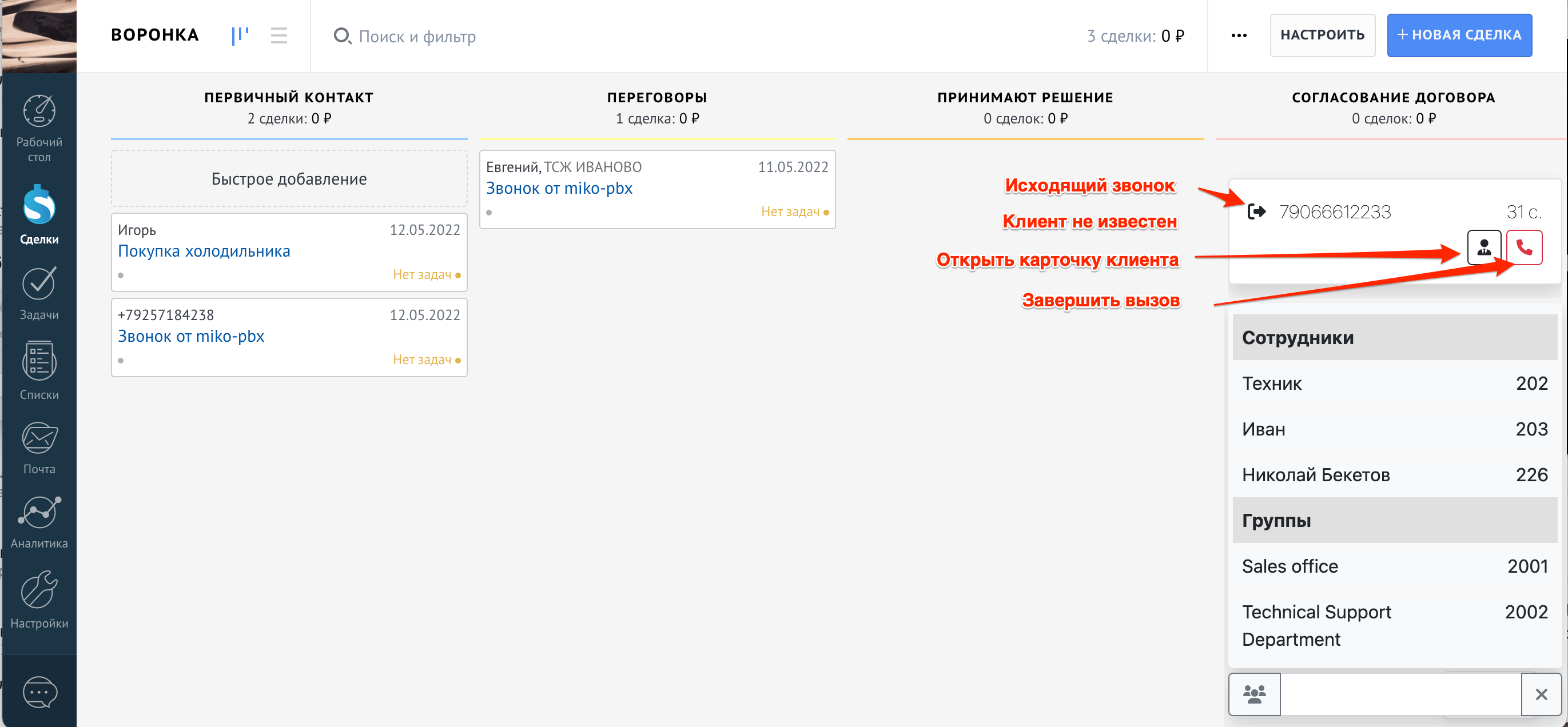

### Исходящий звонок <a href="#isxodjaschij_zvonok" id="isxodjaschij_zvonok"></a>
Пример исходящего звонка неизвестному клиенту:
<figure><img src="https://3704471835-files.gitbook.io/~/files/v0/b/gitbook-x-prod.appspot.com/o/spaces%2F-MPK4TuzRBnP7rt8htho-887967055%2Fuploads%2FuJdrAeKFdNZ0ylYJIV4U%2Fimage.png?alt=media&amp;token=6bea631b-28f9-49e4-ac3f-5754a2823634" alt=""><figcaption></figcaption></figure>
* Кнопка «**Открыть карточку клиента**» - при нажатии будет произведен поиск клиента по номеру телефона, если клиент найден, будет открыта его карточка, если клиент не найден, будет создан новый «**контакт**»
* Кнопка «**Завершить вызов**» - телефонный звонок будет завершен. Завершается именно канал текущего сотрудника. В случае исходящего звонка канал клиента тоже будет завершен.
Как только клиент поднимет трубку, начнется отсчет длительности разговора.

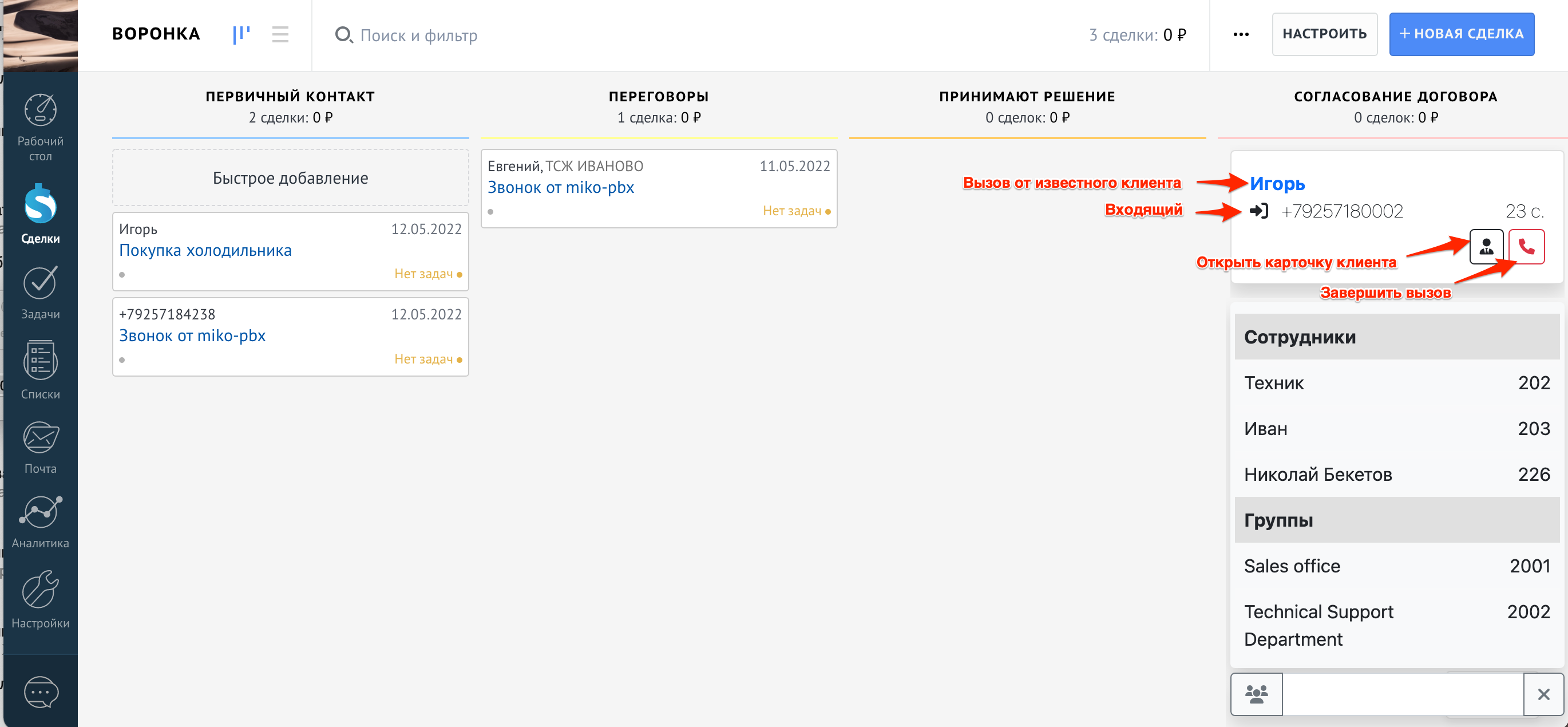

### Входящий звонок <a href="#vxodjaschij_zvonok" id="vxodjaschij_zvonok"></a>
Пример входящего звонка от известного клиента:
<figure><img src="https://3704471835-files.gitbook.io/~/files/v0/b/gitbook-x-prod.appspot.com/o/spaces%2F-MPK4TuzRBnP7rt8htho-887967055%2Fuploads%2F4ldrGIqquWTdAns6kbJl%2Fimage.png?alt=media&amp;token=68b5a1b7-2ca5-4c1c-a545-b579a4bd67f9" alt=""><figcaption></figcaption></figure>
* Кнопка «**Открыть карточку клиента**» - будет открыта карточка контакта
* Кнопка «**Завершить вызов**» - телефонный звонок будет завершен. Завершается именно канал текущего сотрудника. Клиент будет направлен далее согласно маршрутизации АТС (если маршрут предусмотрен).

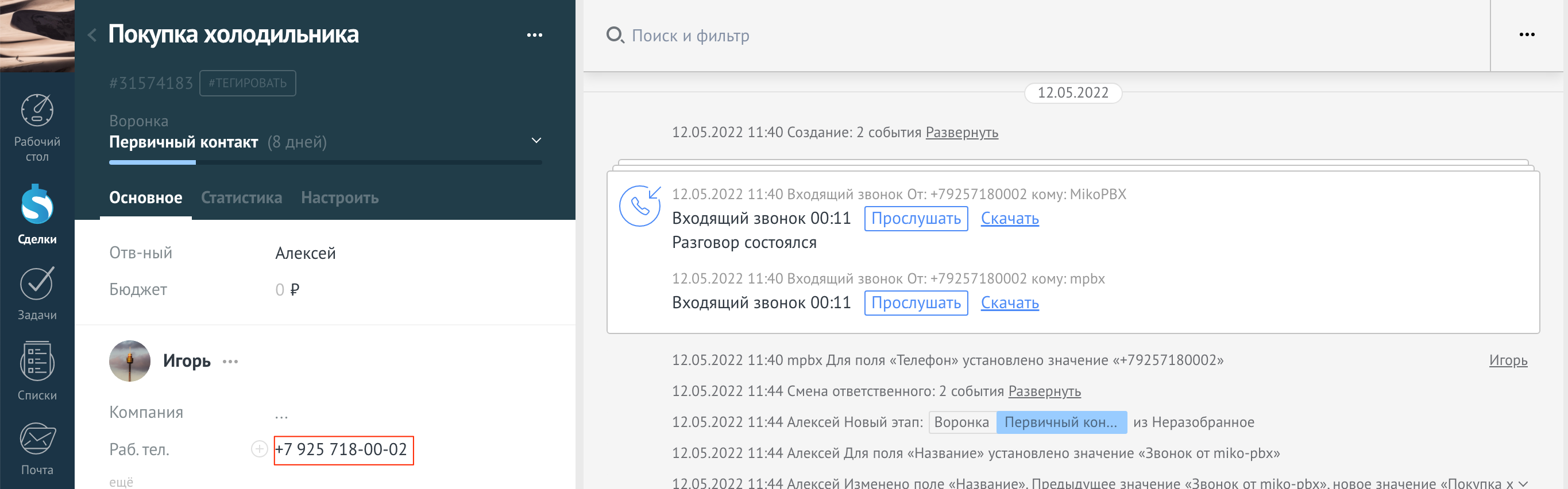

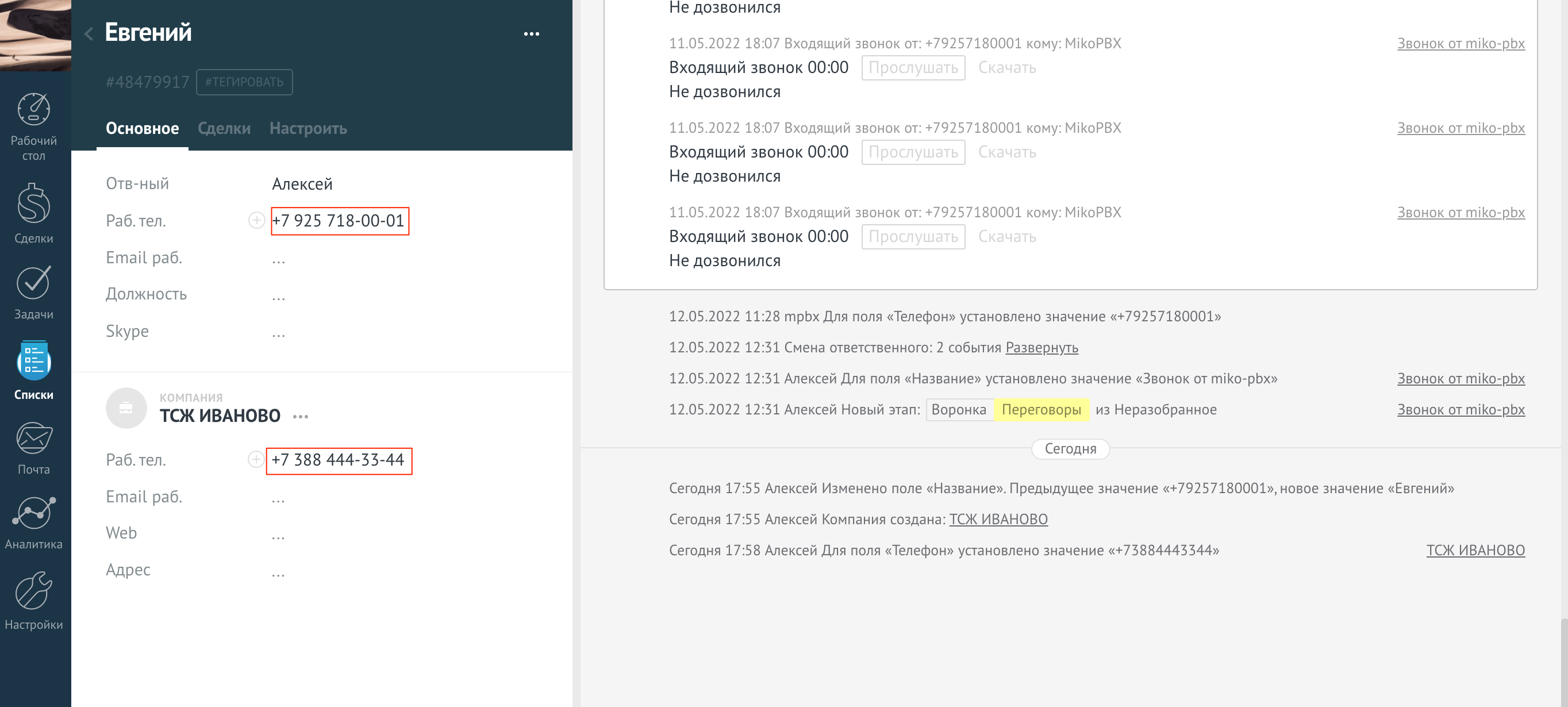

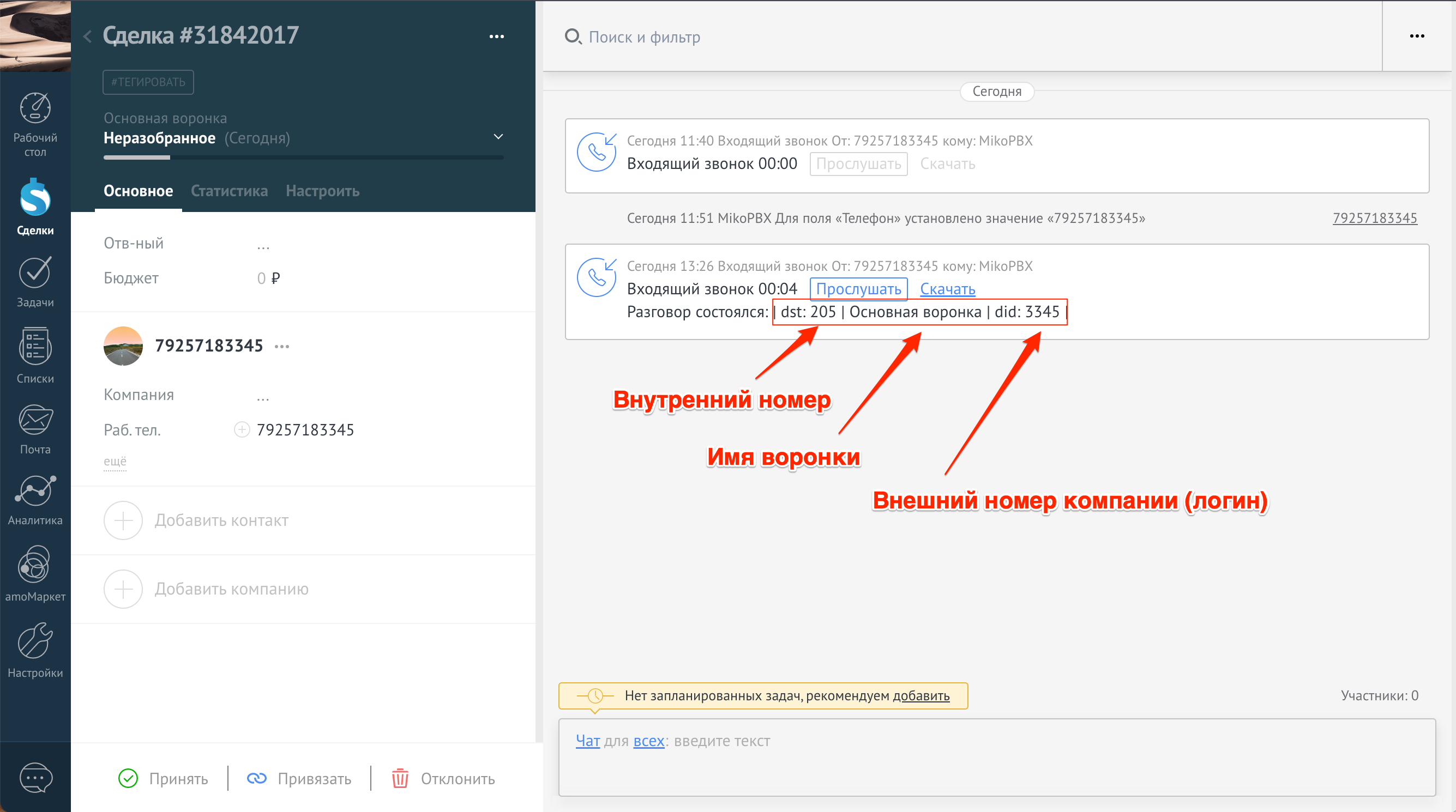

Пример отображения входящего звонка в карточке, после завершения вызова:
<figure><img src="https://3704471835-files.gitbook.io/~/files/v0/b/gitbook-x-prod.appspot.com/o/spaces%2F-MPK4TuzRBnP7rt8htho-887967055%2Fuploads%2FWJWZmrVGAbjPN3SrwJz7%2Fimage.png?alt=media&amp;token=acbedb38-2ee6-4199-b379-21c857b1ab7e" alt=""><figcaption></figcaption></figure>
В данном примере отображается «**кому: MikoPBX**» так как внутренний номер «**205**» никому не назначен в настройка модуля amoCRM.
В случае «**неразобранного**» нет технической возможности отображать расширенную информацию по звонку «**| dst: 205 | Основная воронка | did: 3345 |**». Это ограничение API amoCRM пока нет возможности обойти.

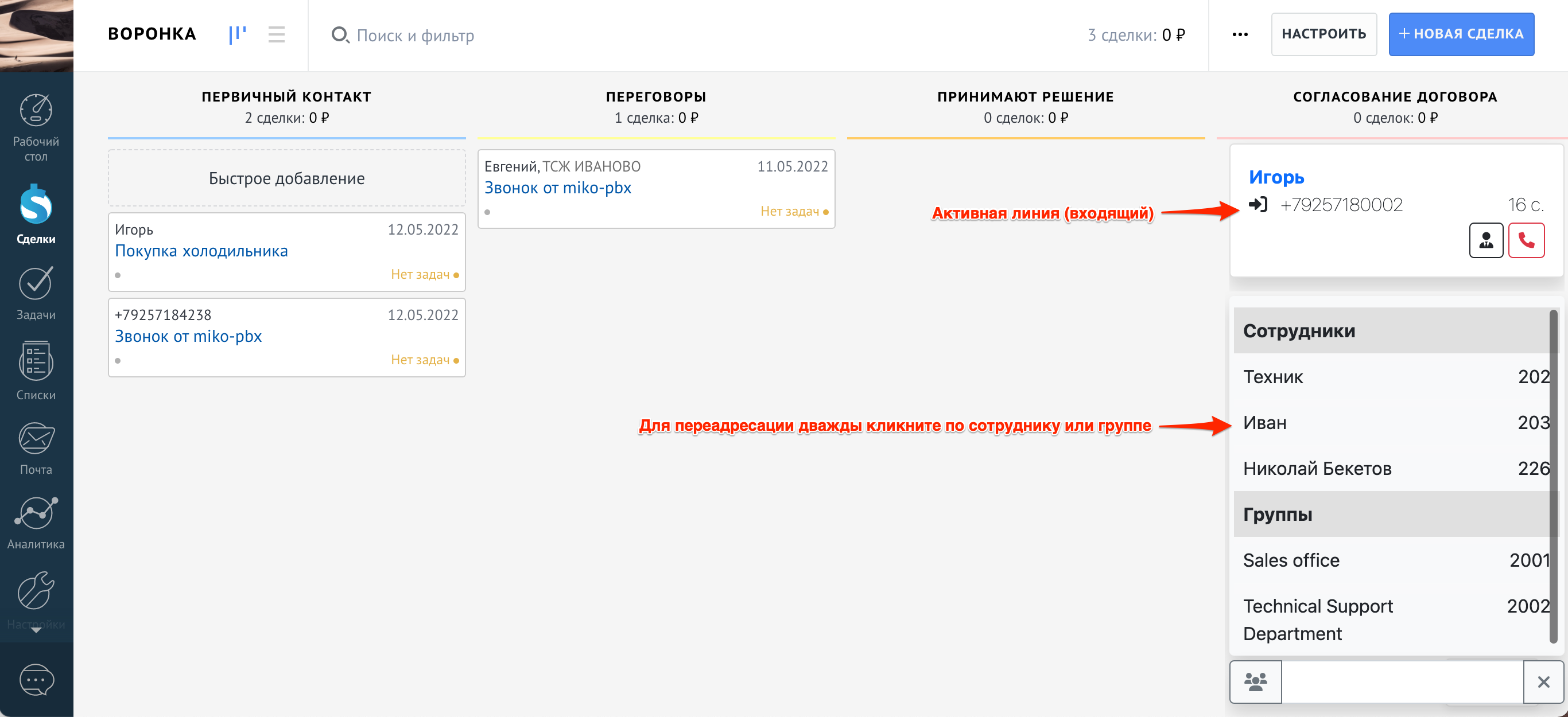

## Переадресовать вызов <a href="#pereadresovat_vyzov" id="pereadresovat_vyzov"></a>
<figure><img src="https://3704471835-files.gitbook.io/~/files/v0/b/gitbook-x-prod.appspot.com/o/spaces%2F-MPK4TuzRBnP7rt8htho-887967055%2Fuploads%2FIwmrGrK6NyZIQQ3tGH2z%2Fimage.png?alt=media&amp;token=0fb9d1d6-e516-474c-a77a-b27638337ce5" alt=""><figcaption></figcaption></figure>
### Слепое перенаправление <a href="#slepoe_perenapravlenie" id="slepoe_perenapravlenie"></a>
Порядок работы:
1. Поступает входящий звонок
2. В панели управления отображается активная линия
3. Двойным кликом по сотруднику в списке запускаем перенаправление вызова
4. Вызов на наш телефон завершается
5. Звонок поступает другому сотруднику

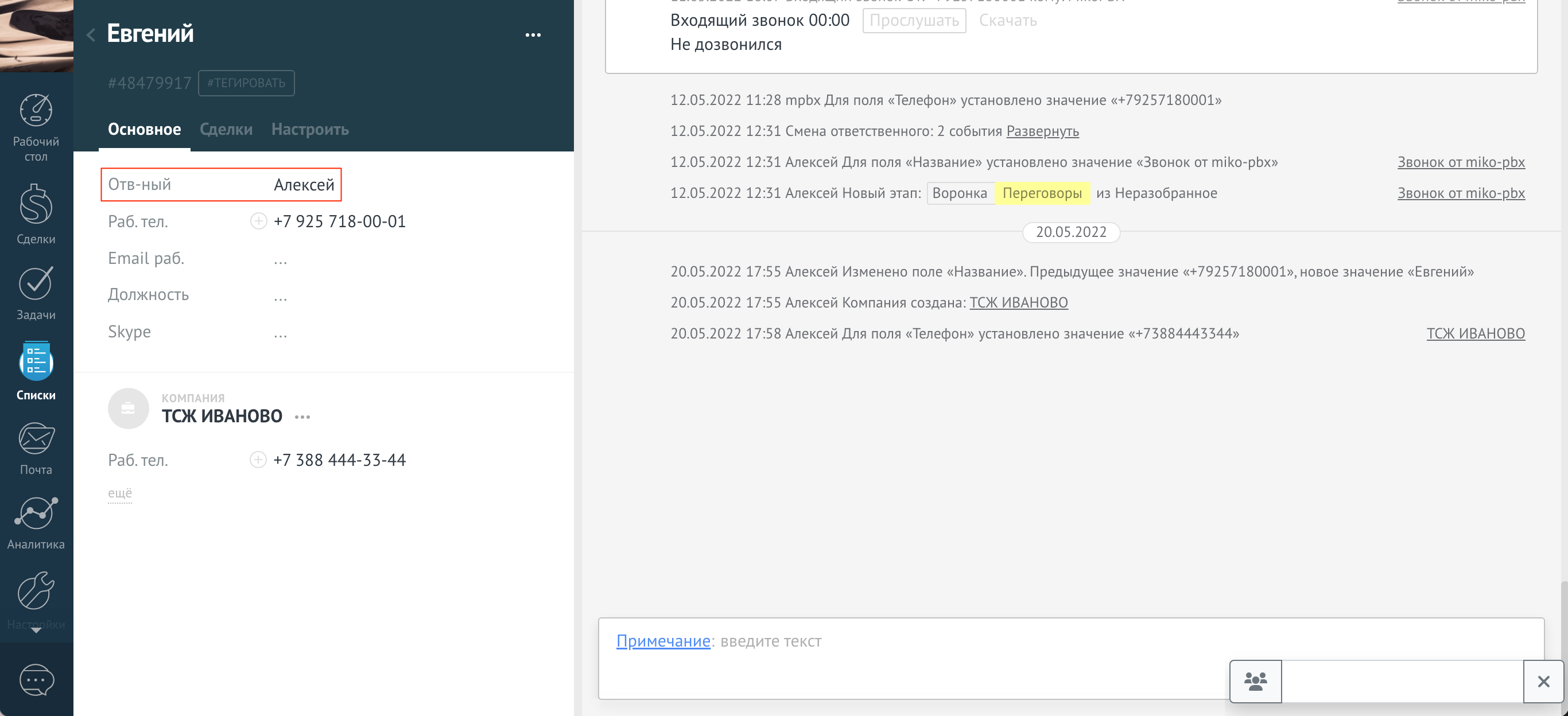

## Перехват на ответственного <a href="#perexvat_na_otvetstvennogo" id="perexvat_na_otvetstvennogo"></a>
Перехват звонка возможен только в том случае, если на вызов не ответил другой сотрудник.
В карточке контакта или компании есть возможность указать ответственного:
<figure><img src="https://3704471835-files.gitbook.io/~/files/v0/b/gitbook-x-prod.appspot.com/o/spaces%2F-MPK4TuzRBnP7rt8htho-887967055%2Fuploads%2FEfJEUH0mOZHseY0nlSIT%2Fimage.png?alt=media&amp;token=5e0f2c2e-58c3-477a-822d-12d41bb23a44" alt=""><figcaption></figcaption></figure>
При поступлении входящего звонка есть возможность ответственному перехватить вызов. Порядок действий:
1. Поступает **входящий** вызов в компанию.
2. Вызов направляется в соответствии с правилами, описанными в разделе «[Входящие маршруты](https://wiki.mikopbx.ru/incoming-routes)».
3. Параллельно сотруднику поступает входящий звонок, отображается номер клиента.
4. Если сотрудник ответил, произойдет попытка перехвата.

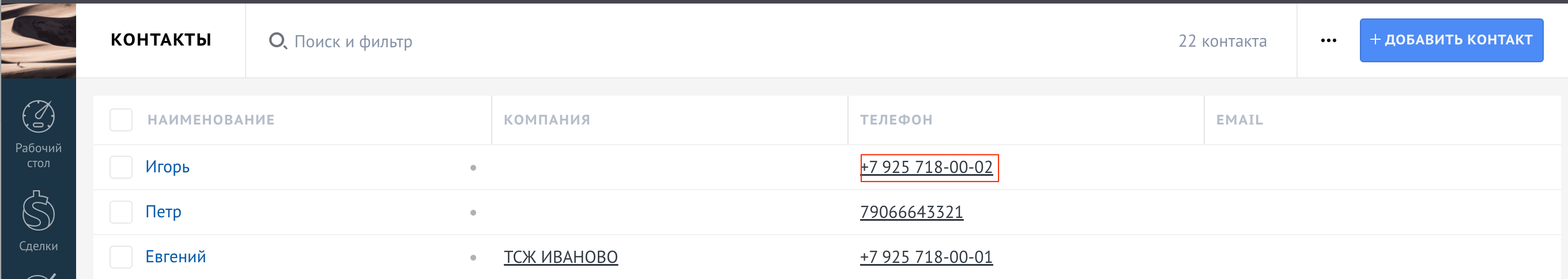

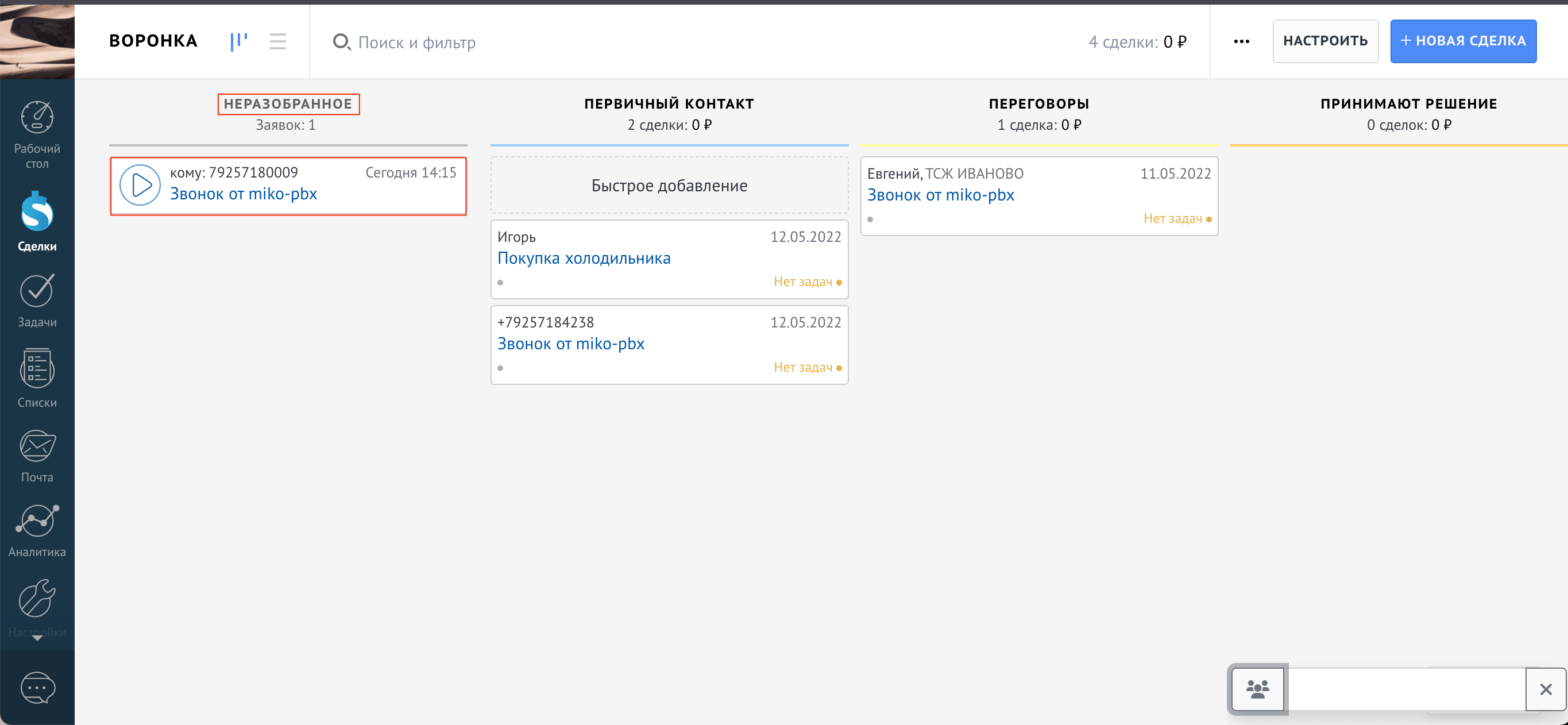

## Неразобранное <a href="#nerazobrannoe" id="nerazobrannoe"></a>
Все входящие **вызовы с неизвестных номеров**, пропущенные и на которые ответил сотрудник попадут в «**Неразобранное**». Автоматически будет создан контакт.
<figure><img src="https://3704471835-files.gitbook.io/~/files/v0/b/gitbook-x-prod.appspot.com/o/spaces%2F-MPK4TuzRBnP7rt8htho-887967055%2Fuploads%2FTGkZOqdvlWB0gXWOE55K%2Fimage.png?alt=media&amp;token=7a7d851f-f6cd-415b-883b-b635adb96dd5" alt=""><figcaption></figcaption></figure>
На портале может быть несколько воронок. В [настройках](/mikopbx/modules/miko/amocrm/amocrm-integration.md) следует сопоставить воронку (pipeline) с внешним номером компании (DID). После сопоставления неразобранное будет создавать в нужной воронке.

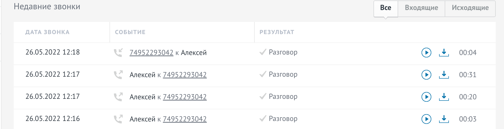

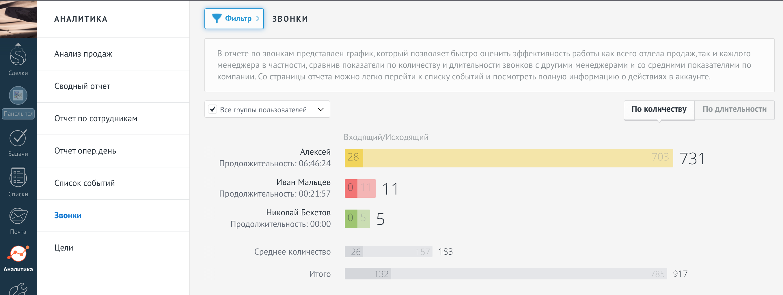

## Аналитика. Звонки <a href="#analitika_zvonki" id="analitika_zvonki"></a>
В разделе «**Аналитика**» - «**Звонки**» отображается информация по телефонным звонкам, есть возможность проанализировать выборку и сформировать отчет:[<br>](https://wiki.mikopbx.ru/_detail/module-amo-crm:amocrm-ui-13.png?id=module-amo-crm%3Amanual)
<figure><img src="https://3704471835-files.gitbook.io/~/files/v0/b/gitbook-x-prod.appspot.com/o/spaces%2F-MPK4TuzRBnP7rt8htho-887967055%2Fuploads%2F1wJCXRbLqp7TfiESBAOS%2Fimage.png?alt=media&amp;token=4fc3bbd9-9cf0-41e7-bfe8-c44449915d9b" alt=""><figcaption></figcaption></figure>
Есть возможность скачать и прослушать записи разговоров:
<figure><img src="https://3704471835-files.gitbook.io/~/files/v0/b/gitbook-x-prod.appspot.com/o/spaces%2F-MPK4TuzRBnP7rt8htho-887967055%2Fuploads%2FF9MPVFGaFs3Mps31qBW5%2Fimage.png?alt=media&amp;token=fccc9129-2212-4228-9c36-80168aabf265" alt=""><figcaption></figcaption></figure>
