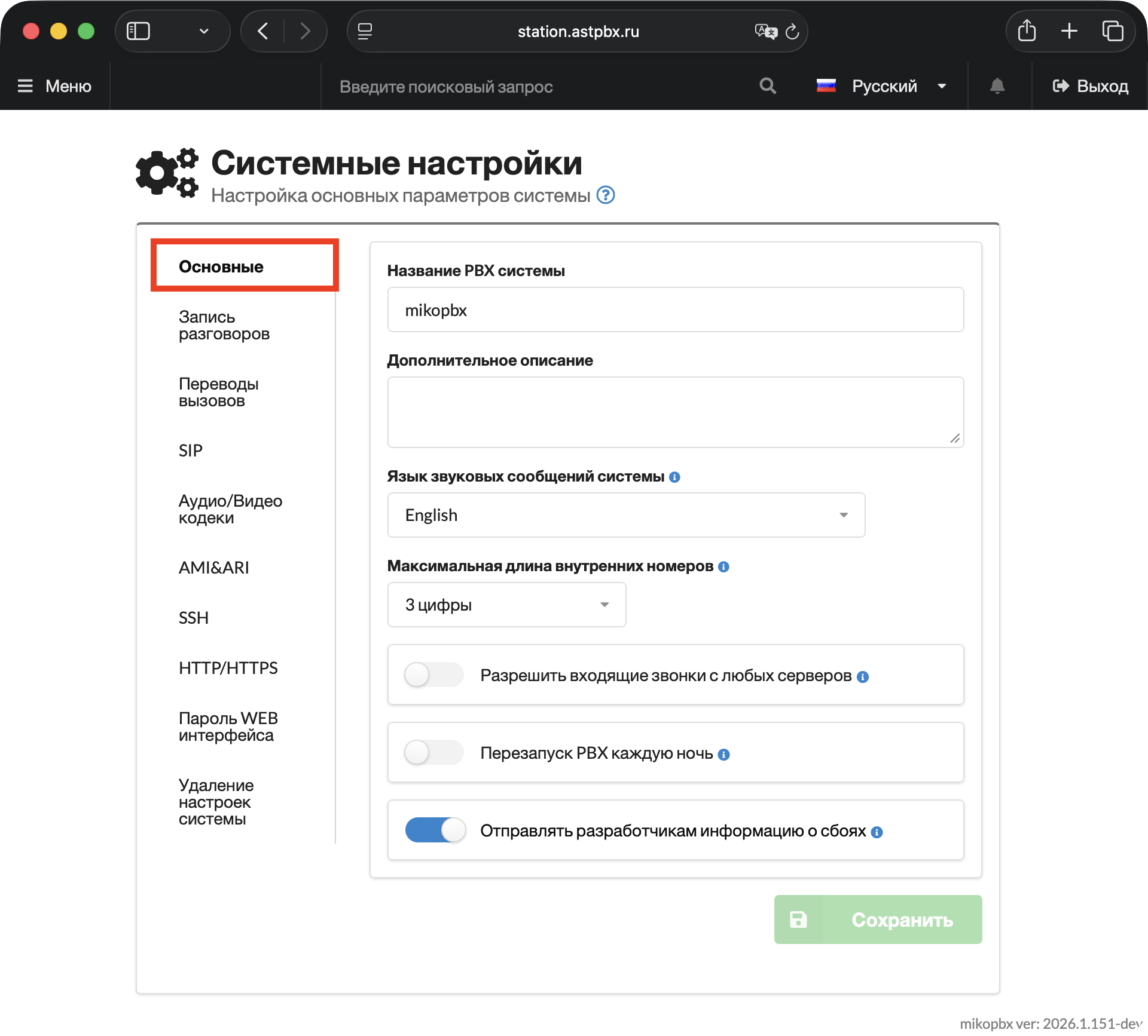

### Основные <a href="#osnovnye" id="osnovnye"></a>
* **Название PBX системы** — отображается на главной странице MikoPBX.
* **Дополнительное описание** — видно только администраторам системы.
* **Язык звуковых сообщений системы** — язык голосовых оповещений.
* **Максимальная длина внутренних номеров** — максимальная длина внутреннего номера сотрудника.
* **Разрешить входящие звонки с любых серверов** - разрешает принимать SIP звонки от неавторизованных устройств и серверов без регистрации.
Включение этой опции может создать угрозу безопасности. Убедитесь, что ваша сеть надежно защищена и используются правила фильтрации!
* **Перезапуск PBX каждую ночь** — автоматический рестарт Asterisk в ночное время (в 01:00 ночи по системному времени).
* **Отправлять разработчикам информацию о сбоях** — при возникновении ошибки её описание отправляется разработчикам (требуется доступ в интернет).

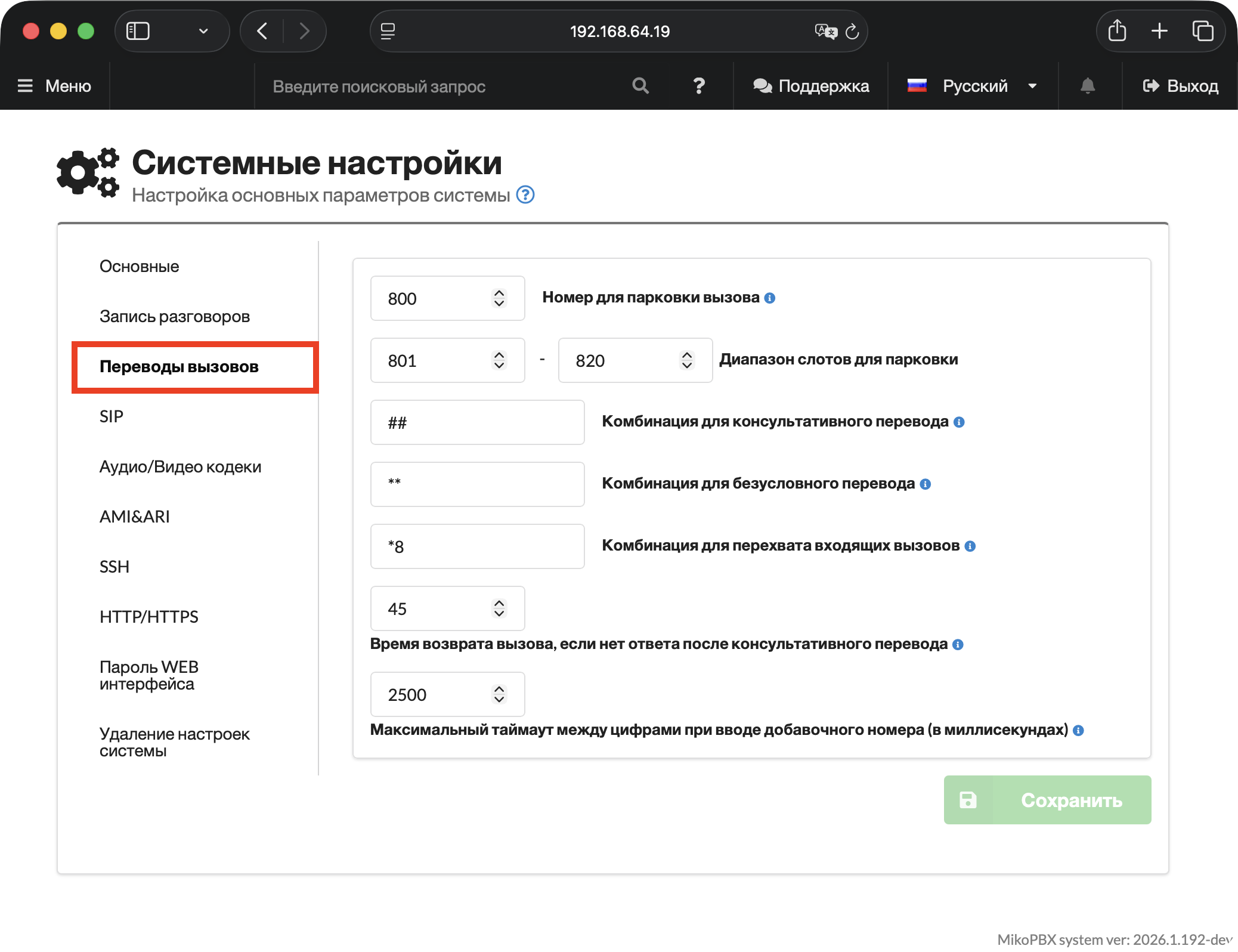

### Переводы вызовов
#### Парковка (удержание)
**Парковка** — способ временно поставить клиента на удержание, пока вы уточняете информацию. Во время ожидания клиенту воспроизводится мелодия.
В MikoPBX доступны два способа парковки:
1. Введите **\*2** во время разговора — вызов будет поставлен на удержание, а вам сообщат номер парковочного слота. Любой сотрудник может забрать вызов, набрав этот номер.
2. В настройках задайте **номер для парковки** — при переадресации вызова на этот номер MikoPBX поставит звонок на удержание и сообщит номер слота. Вызов также может забрать любой сотрудник.
Диапазон парковочных слотов и номер для парковки настраиваются в этом же разделе:
* **Номер для парковки вызова** — номер, на который нужно перевести вызов для постановки на удержание, по умолчанию **800**.
* **Диапазон слотов для парковки** — диапазон номеров парковочных слотов, по умолчанию **801–820**.
#### Переводы вызовов
MikoPBX поддерживает два вида переводов:
* **Консультативный (условный) перевод** — вы можете предварительно поговорить с коллегой, прежде чем переключить на него вызов. Клиент в это время находится на удержании. Перевод завершается после того, как вы кладёте трубку.
* **Безусловный (слепой) перевод** — вызов переводится сразу, без предварительного разговора с коллегой. Удобно, когда поступает второй звонок, а вы уже заняты — вызов можно мгновенно перевести на свободного сотрудника.
Комбинации клавиш для переводов можно изменить в этом же разделе:
* **Комбинация для консультативного перевода** — по умолчанию **##**.
* **Комбинация для безусловного перевода** — по умолчанию **\*\***.
Комбинации вводятся с телефона во время активного разговора, после чего набирается внутренний номер сотрудника, на которого выполняется перевод.
#### Таймауты
* **Время возврата вызова** — если после консультативного перевода никто не ответил, вызов вернётся обратно. Задаётся в секундах, по умолчанию **45 сек**.
* **Максимальный таймаут между цифрами при вводе добавочного номера** — время ожидания следующей цифры при наборе номера. Задаётся в миллисекундах, по умолчанию **2500 мс**.
#### Перехват вызова (Pickup)
Если звонит телефон коллеги, вы можете перехватить вызов, не вставая с места:
* **\*8<НомерКоллеги>** — перехватить вызов конкретного сотрудника.
* **\*8** — перехватить любой входящий вызов, если номер коллеги неизвестен.
Комбинацию для перехвата можно изменить в поле **«Комбинация для перехвата входящих вызовов»**, по умолчанию **\*8**.

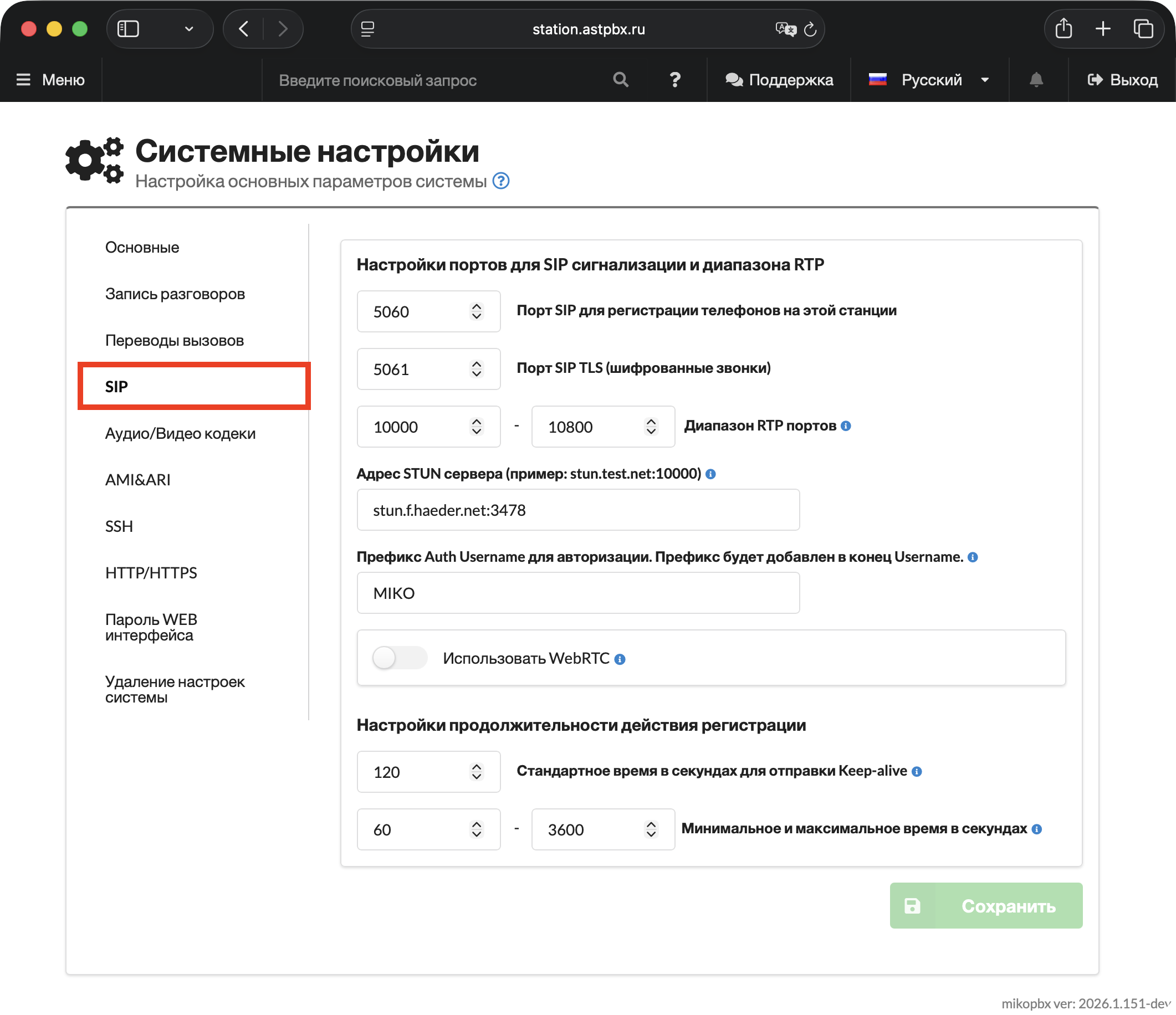

### SIP <a href="#sip" id="sip"></a>
**Session Initiation Protocol (SIP)** — сигнальный протокол, используемый большинством VoIP-телефонов. Вы можете изменить SIP-порт (по умолчанию **5060**) для повышения безопасности.
#### Настройки портов для SIP сигнализации и диапазона RTP
**RTP (Real-time Transport Protocol)** определяет стандартный формат передачи аудио и видео по IP-сетям. По умолчанию используется диапазон портов **10000–10800**. Для некоторых маршрутизаторов и брандмауэров может потребоваться дополнительная настройка диапазона. Ещё одна причина для его расширения — большое количество параллельных звонков: каждый активный вызов использует два RTP-порта, то есть при 200 портах возможно не более 100 одновременных звонков. Если нагрузка выше — расширьте диапазон.
* **Порт SIP** — порт для регистрации телефонов на станции, по умолчанию **5060**. Изменение порта может повысить безопасность системы.
* **Порт SIP TLS** — порт для шифрованных звонков, по умолчанию **5061**.
* **Диапазон RTP портов** — диапазон портов для передачи аудио, по умолчанию **10000–10800**.
#### Дополнительные параметры
* **Адрес STUN сервера** — помогает при работе АТС за NAT, в том числе при использовании WebRTC.
* **Префикс Auth Username** — по умолчанию имя пользователя (username) для авторизации на SIP-аккаунте соответствует внутреннему номеру сотрудника (пример — `101`). При заполнении этой настройки к имени авторизации будет добавляться указанный префикс: `username` останется `101`, а `AuthUsername` станет `101MIKO`. Такой подход значительно усложняет подбор пароля для SIP-аккаунта.
* **Использовать WebRTC** — будут произведены дополнительные настройки для работы с WebRTC-соединением. Например, для внутреннего номера 201 будет создан дополнительный endpoint, подключиться к которому можно по протоколу WebRTC с использованием URL `sip:201-WS@IP_PBX`.
#### Настройки продолжительности действия регистрации
Некоторые брандмауэры закрывают порты после периода неактивности — в таких случаях стоит уменьшить таймаут регистрации. Также разные SIP-провайдеры могут требовать различные значения тайм-аутов.
* **Стандартное время Keep-alive** — интервал отправки keep-alive пакетов в секундах, по умолчанию **120 секунд**.
* **Минимальное время регистрации (SIPMiniExpiry)** — по умолчанию **60 секунд**.
* **Максимальное время регистрации (SIPMaxExpiry)** — по умолчанию **3600 секунд**.

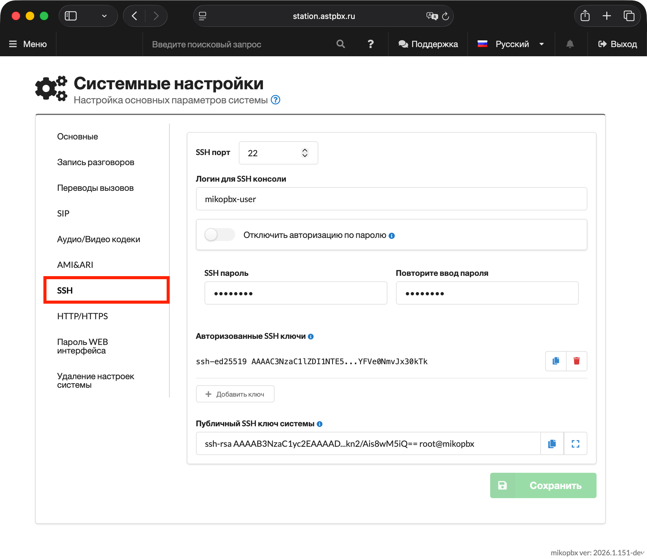

### SSH <a href="#ssh" id="ssh"></a>
**SSH (Secure Shell)** — зашифрованный протокол, который часто используется для взаимодействия и удалённого управления серверами. SSH-сервер может выполнять аутентификацию пользователей с помощью различных алгоритмов. Самый популярный — аутентификация по паролю. Он достаточно прост, но не очень безопасен: пароли передаются по безопасному каналу, однако недостаточно сложны для противостояния попыткам перебора. Вычислительная мощность современных систем в сочетании со специальными скриптами делает перебор очень простым.
Существует более безопасный способ аутентификации — **SSH-ключи**. Каждая пара состоит из открытого и закрытого ключа: закрытый хранится у клиента, открытый загружается на сервер в файл `~/.ssh/authorized_keys`. При подключении сервер отправляет сообщение, зашифрованное открытым ключом — если клиент расшифровывает его закрытым и возвращает правильный ответ, аутентификация считается пройденной.
В MikoPBX аутентификация по паролю по умолчанию **отключена** — для подключения необходимо использовать SSH-ключи. Добавить его необходимо в данном разделе или при создании виртуальной машины в облаке (он автоматически будет подставлен при установке MikoPBX).
Подробнее про подключение по SSH к MikoPBX Вы можете узнать [здесь](https://docs.mikopbx.com/mikopbx/faq/troubleshooting/connecting-to-a-pbx-using-ssh.md).
#### Параметры раздела
* **SSH порт** — порт для подключения по SSH, по умолчанию **22**.
* **Логин для SSH консоли** — имя пользователя для подключения.
* **Отключить авторизацию по паролю** — по умолчанию **включено** в MikoPBX (авторизация по паролю отключена).
* **SSH пароль** — пароль для входа (доступен только если авторизация по паролю **не отключена**).
* **Авторизованные SSH ключи** — добавьте сюда публичный SSH-ключ с помощью кнопки **«+ Добавить ключ»**. Если ключей несколько - добавьте каждый отдельно.
* **Публичный SSH ключ системы** — публичный SSH-ключ текущей АТС. Его можно скопировать в поле **«Авторизованные SSH ключи»** на другой станции — это позволит подключаться к удалённому серверу без дополнительной авторизации.
