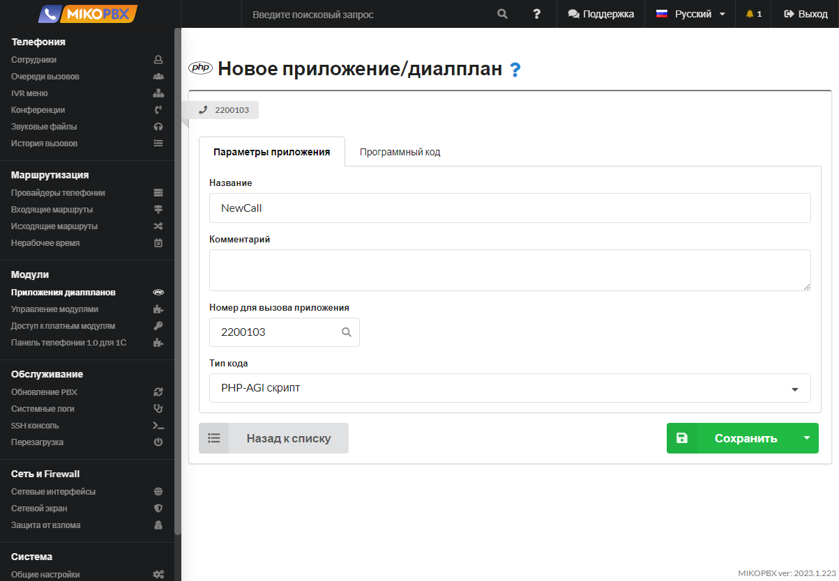

<figure><img src="https://3704471835-files.gitbook.io/~/files/v0/b/gitbook-x-prod.appspot.com/o/spaces%2F-MPK4TuzRBnP7rt8htho-887967055%2Fuploads%2Fgit-blob-5f9896fe5782bdcca0f647659d2d9cb7712fa601%2F2%20(32).png?alt=media" alt=""><figcaption><p>Элемент для создания нового приложения диалплана</p></figcaption></figure>
Всего в несколько шагов Вы сможете создать свои собственные приложения. Во-первых, определите **Название** и **Номер вызова** для приложения, при необходимости заполните поле **Комментарий**.\

<figure><img src="https://3704471835-files.gitbook.io/~/files/v0/b/gitbook-x-prod.appspot.com/o/spaces%2F-MPK4TuzRBnP7rt8htho-887967055%2Fuploads%2Fgit-blob-0db14f2a9f946fb653b57de894130f21dbb16638%2F3%20(28).png?alt=media" alt=""><figcaption><p>Раздел конфигурации нового приложения диалплана</p></figcaption></figure>
Внесем ясность: мы будем называть MikoPBX приложения - приложениями, планы набора Asterisk -функциями. Например, Answer(), NoOP(), Set() and Wait() - это функции. Эти отдельные целевые функции Asterisk, которые затем объединяются в MikoPBX для создания более мощных MikoPBX приложений.\
Опишите логические операции в текстовом поле **Программный код**. Обратите внимание, что в одной строке одновременно допускается только одна команда, например:
<figure><img src="https://3704471835-files.gitbook.io/~/files/v0/b/gitbook-x-prod.appspot.com/o/spaces%2F-MPK4TuzRBnP7rt8htho-887967055%2Fuploads%2Fgit-blob-36c179fdcd1a313ab958ac6d989cbbdd6f019b49%2F4%20(9).png?alt=media" alt=""><figcaption><p>Вкладка "<strong>Программный код</strong>"</p></figcaption></figure>
На рисунке пример простейшего приложения для номера 000063. После набора номера, вы услышите, как робот озвучивает Ваш внутренний номер.
