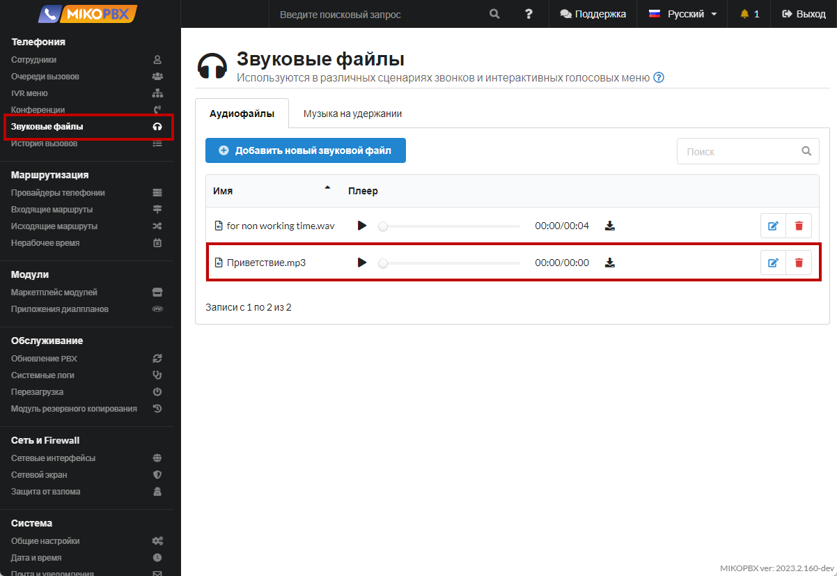

2. Добавляем **звуковой файл** приветствия по [инструкции](https://docs.mikopbx.com/mikopbx/manual/telephony/sound-files.md), который будет слышать клиент при звонке на номер компании.
<figure><img src="https://3704471835-files.gitbook.io/~/files/v0/b/gitbook-x-prod.appspot.com/o/spaces%2F-MPK4TuzRBnP7rt8htho-887967055%2Fuploads%2FMoBQhYcT7kCrI44BVQuM%2FSoundFiles.png?alt=media&amp;token=c0e63731-aed1-420c-9c3d-c7b14a98bce0" alt=""><figcaption><p>Меню "Звуковые файлы"</p></figcaption></figure>
